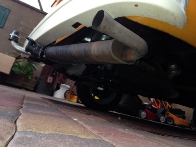

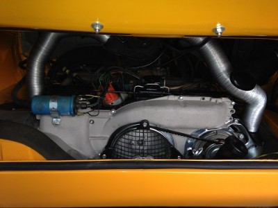

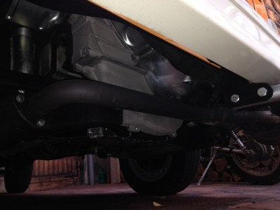

Re: Vw t2b 2,0L Einspritzmotor Problem
Hallo
habe den Sensor gefunden ..
Hier habe ich mal 3 Bilder von meinen Motor.
Mein Bulli ist BJ 1977
also ohne Lambdasonde
mfg Stefan
mfg Stefan
