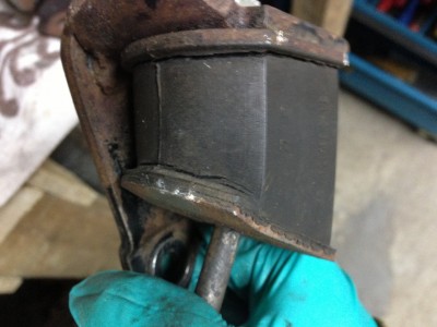

Hallo Kollegen,
stecke gerade meinen Motor wieder zusammen; die Gummilager vom Motorträger (CJ Motor) sind zwar noch nicht porös oder ähnliches;
aber an den Seiten etwas gelöst von der Trägerplatte - s.Bild.
Gut 1-2 mm gelöst vom Träger aber noch fest !
Wann muss das ersetzt werden??
Gruß Alexander

Besser wird's nicht :wink: , die Risse zeigen doch schon, dass es dem Ende zugeht ==> ein guter Zeitpunkt für Ersatz zu sorgen.
(und leg die alten in Keller, falls die Repros schneller aufgeben als Dir lieb ist)

ja, so habe ich es auch gemacht. Sah bei mir genau so aus. Nur an den Bogen in der Stahlplatte kann ich mich nicht erinnern. Was mag da passiert sein? Waren die Schrauben lose?

Rolf-Stephan Badura hat geschrieben:Besser wird's nicht :wink: , die Risse zeigen doch schon, dass es dem Ende zugeht ==> ein guter Zeitpunkt für Ersatz zu sorgen.
Genau, baue neue ein aber behalte die alten, vermutlich sind die neuen in 3 Monaten am A... weil ganz miese Gummiqualität !
Ich habe damals sogar so einen originalen Gummibock, der in zwei Teile fiel, mit Sikaflex geklebt und wieder eingebaut. Der ist heute noch drin und hält. :jump:

Das sind ja schlechte Aussichten. Ich hab die schon länger nicht mehr gekauft. Wie kommt Ihr eigentlich an die obere Schraube?

Als ich die komplette Motortraverse getauscht habe, habe ich vorher den Gebläsekasten abgebaut.
Danach war es eigentlich recht einfach.
Ich musste aber auch noch die Dichtungen vom Ölkühler tauschen.
Gruß Stephan

Ihr könnt mich jetzt schlagen,aber ... Ich hab die alte originalen wieder eingebaut. Beim Fahren (zuletzt vor 4 Jahren) hatten die sich nicht bemerkbar gemacht. Meine Anfragen ergaben leider nur das Repro-Qualität auf dem Markt ist....
Wenn mir 2 Originale und neue über den Weg laufen, werde ich die kaufen und einlagern.
Bei den "austauschbaren" Teilen an Motor oder Aubau bin ich mittlerweile kompromissbereiter geworden....
Alexander

geteu dem Motto : "Wer sucht -der Findet" habe ich diese Woche im Auktionshaus 2 neue Motor- Silentlager ( so heißen die Offiziell ) gefunden.
Leider 3x teurer als Repro`s aber ... Na ja :wall:
Jetzt kann ich den Gebläsekasten zum 3`ten Mal ausbauen :unbekannt:
