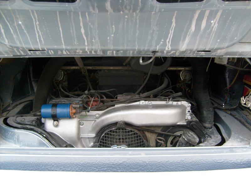

Beiträge: 7269
Re: welche Zündspule für CJ Motor ? Bosch-Nr.?
Kaefer+Bus-Family hat geschrieben:kann also sozusagen eine beliebige "alte" Spule für Unterbrecherkontakte sein, hab ich das so richtig verstanden?
Yep!
Übrigens: Wo ist denn deine Schaumstoffdichtung rund um die Motorverblechung? :roll:

boggsermodoa hat geschrieben:
Yep!
Toll für Eure Antworten und Anteilnahme!
Danke an Alle.
Mal sehen, was morgen abgeht.
Auf jeden Fall hat Moi von den Volksriders Madrid schon mal jemand in Madrid ( rund 60 km weg)
aufgetan, der eine Spule hat.
Ansosnten: nein, ich bin nicht leichtsinnig: habe vor dem Reisestart natürlich Zündkerzen und Unterbrecherkontakt
(original Bosch mit 5400er Abschaltung) neu reingetan und nach der Lackierung kam auch eine neue Schaumstoffdichtung rein. Das Foto ist nur schon 3 Jahre alt. Neues ging gerade schlecht. Fahrradträger im Weg :-)
