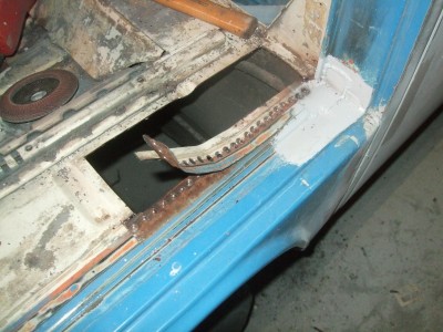

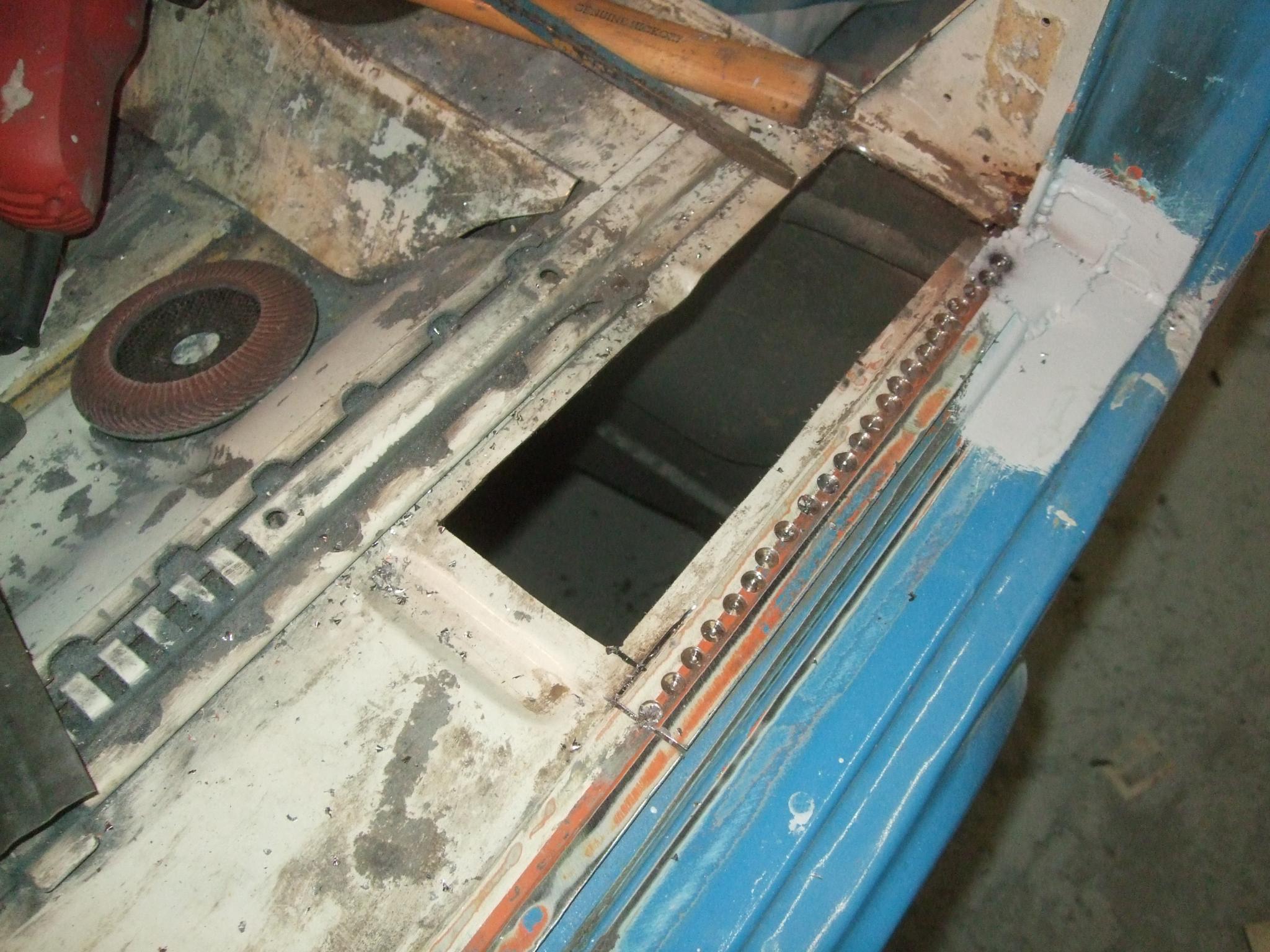

für Vorne:
Altlasten großzügig rausgeschnitten, aber Platz zum Aufschweißen rundherum gelassen

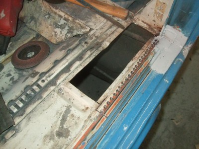

Die Kante für den Gummibelag ausgebohrt

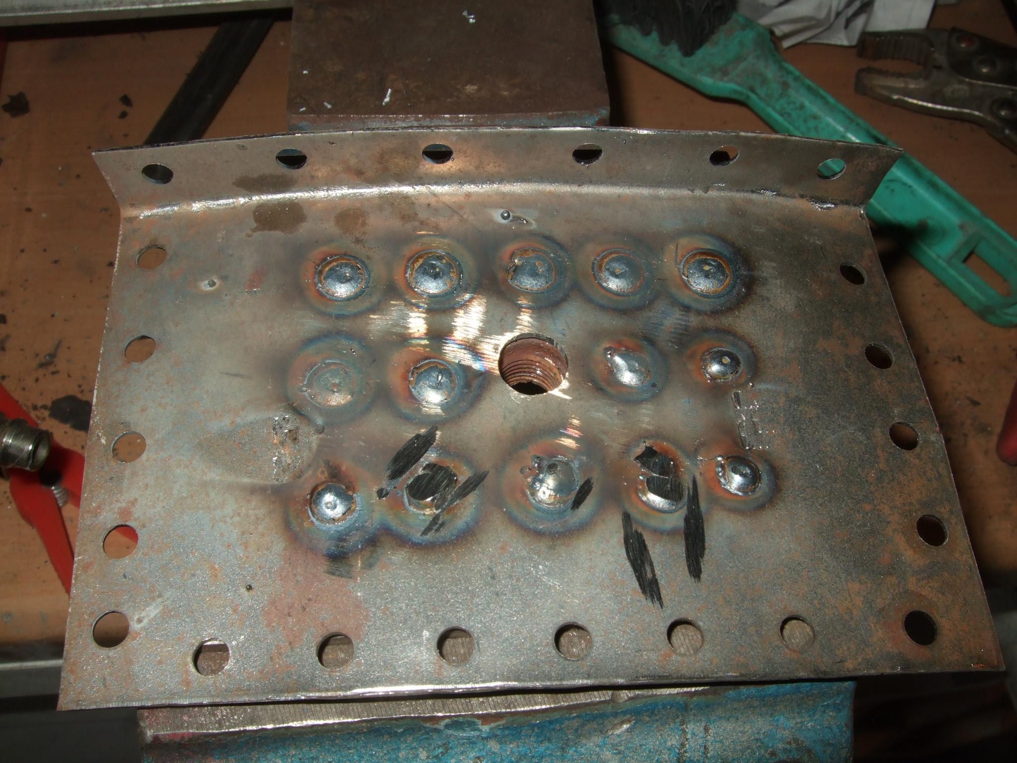

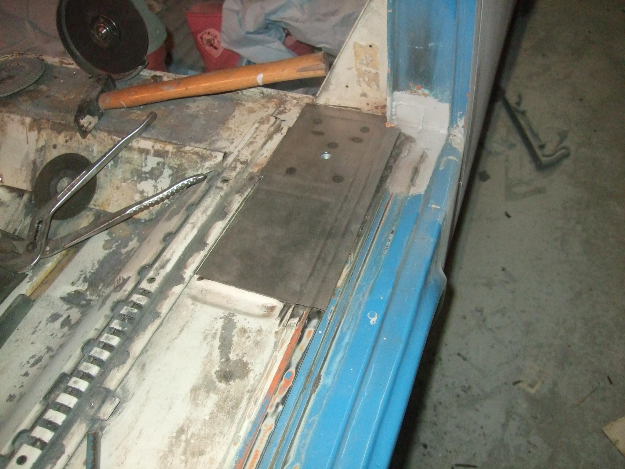

bei Olaf geordertes Ersatzteil angepasst

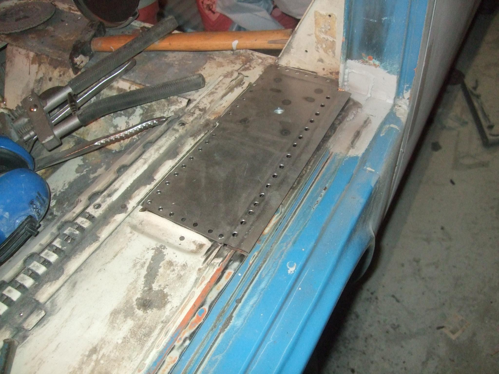

Löcher rundherum gestanzt bzw. geboht (an der Außenkante musste ich Bohren, wegen des Absatzes)

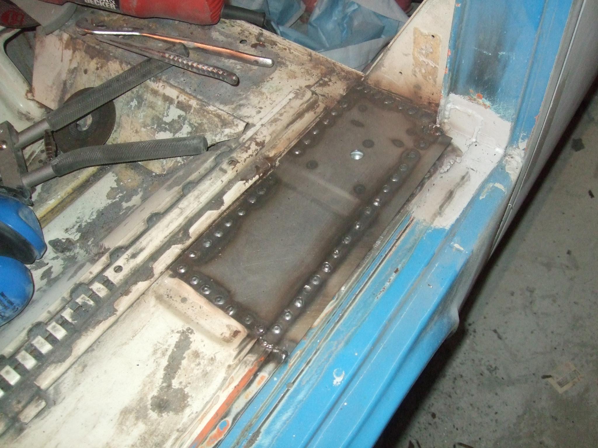

in die Löcher geschweißt
Dann alles schön glattgeschliffen und mit Brantho Nitrofest grundiert.

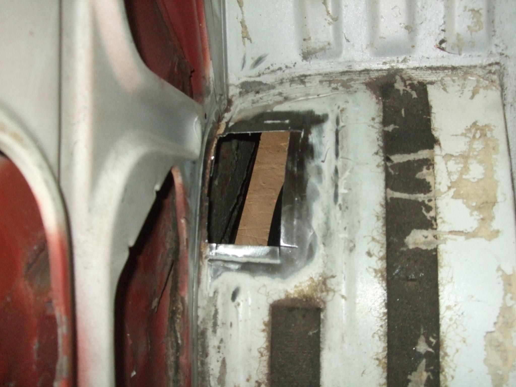

Hinten:
altes Teil ist bei mir fast rausgefallen, also großzügig bis zum gesunden Blech rausgetrennt

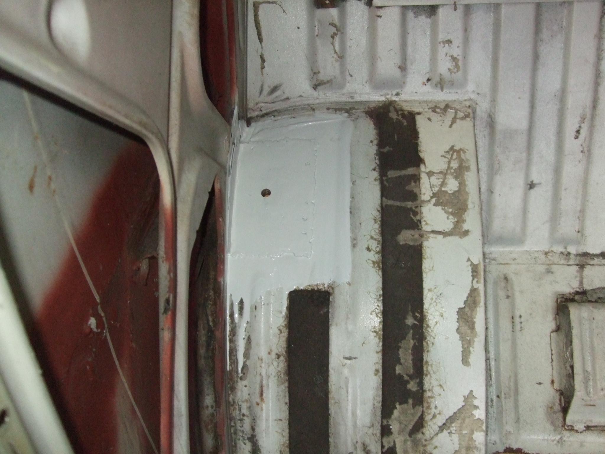

Das Unterteil mit der Mutter war noch intakt, dieses hab ich unter ein neues Deckblech geschweißt
Wie bei dem vorderen Halter alles verschweißt, hier auch noch rundherum dichtgeschweißt und mit Brantho Nitrofest gestrichen (sieht nachher eh keiner unter der Klappbank)
