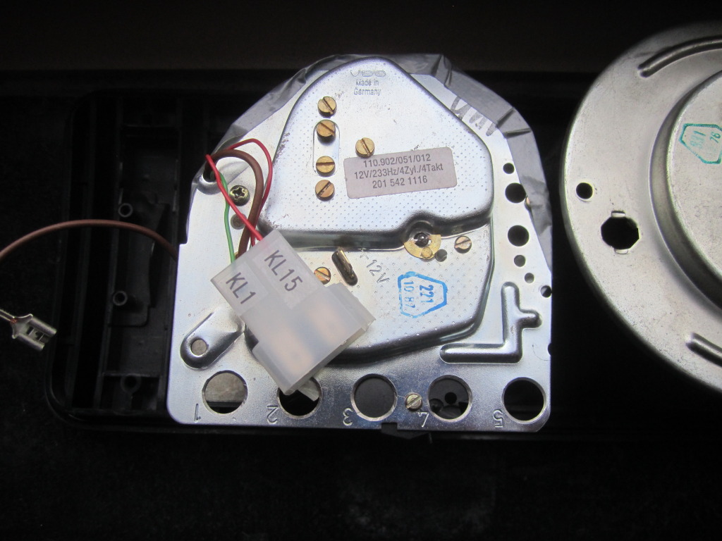

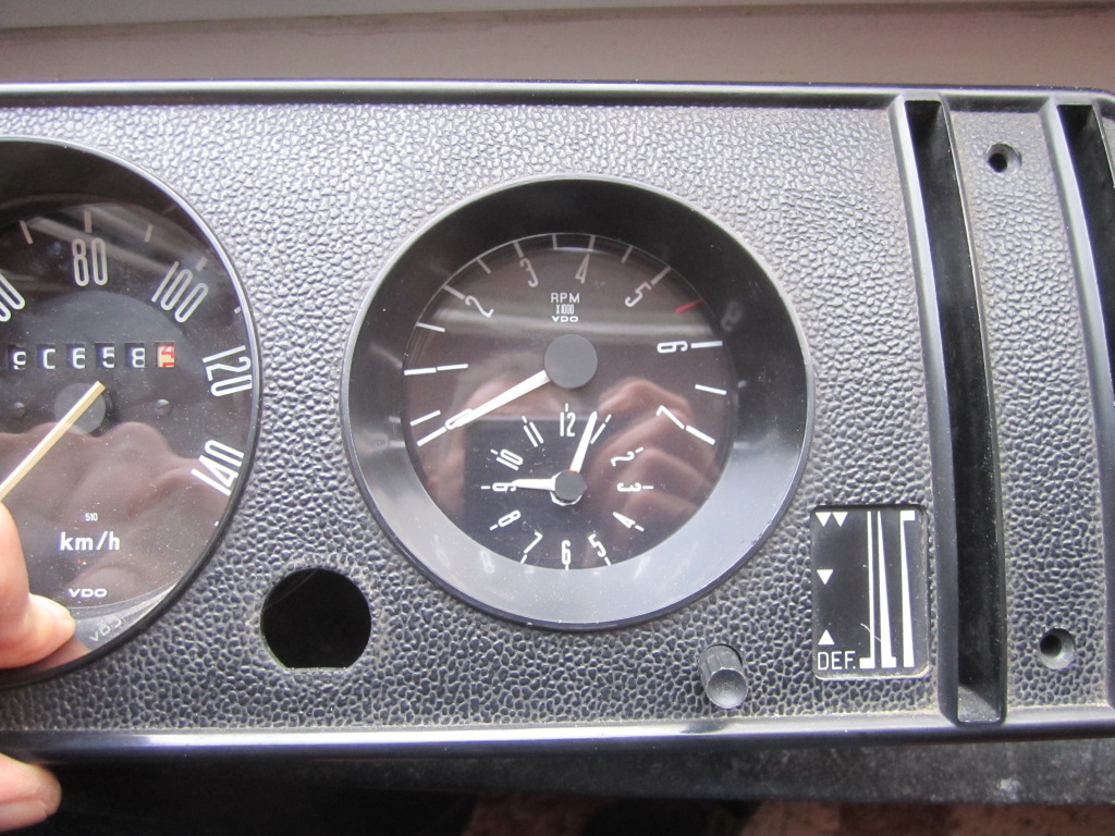

ich habe ja etwas gebastelt und habe mir einen Drehzahlmesser mit Uhr eingebaut.
Da ich nun die ganzen Zeichnungen für die Frästeile hatte habe ich mit einer Kleinstserie begonnen.
Ausgangsmaterial ist vom Mercedes W201, das ich für den Einbau in den Bus angepasst habe.
Hier die Bilder:
Die Drehzahlmesser Uhr Kombination passt in das originale Loch für die Uhr und auch die beiden Befestigungsschrauben können verwendet werden.
Es muss aber noch ein Loch in den Instrumententräger für den Stellknopf der Uhr gebohrt werden.
Die Elektrischen Anschlüsse habe ich in einem 4-fach Stecker zusammen gefasst.
Das Passende Gegenstück mit Chrimpkontakten gibt es dazu.
Dann kann man die Kabel vorbereiten und muss den Stecker nur aufstecken.
Die Folie ist laminiert und damit abwaschbar, Ich werde den Staub auch noch vor dem Versand entfernen.
Der ist erst sichtbar, wenn die Beleuchtung an ist.
Kosten soll das ganze 179€. Ich gebe auch 3 Monate Garantie.
Sollte wieder Erwarten etwas kaputt sein tausche ich die defekten Komponenten.

- Ich möchte dieses schöne Kombiinstrument in meine Doka mit 1,6 Liter AD-Motor einbauen. Kannst du dementsprechend die Position des roten Strichs für die maximale Drehzahl anpassen?
- Nach meinem Geschmack könnte der Abstand zwischen den Zahlen und der Striche ein kleines bisschen größer sein. Anhand deiner Bilder würde es dann besser zum Tachometer passen. (Oder ist der Abstand bei den originalen Uhren auch so gering?)

Der ist im Moment im Raster bei 5500. Wo soll er denn hin?T2Bulli hat geschrieben: Ich möchte dieses schöne Kombiinstrument in meine Doka mit 1,6 Liter AD-Motor einbauen. Kannst du dementsprechend die Position des roten Strichs für die maximale Drehzahl anpassen?
Beim Typ4 sind es ja 5200 Upm, für den Typ1 weiß ich das gar nicht...
Deshalb hatte ich den roten Strich bei 5500 hin gesetzt, das ist ja näher an den 5200 dran.
Und ich fahre ja eigentlich auch nicht bis in den Begrenzer...
Das werde ich nicht noch einmal anpacken, da habe ich so viele Stunden gebraucht, bis alles ausgerichtet war.T2Bulli hat geschrieben:Nach meinem Geschmack könnte der Abstand zwischen den Zahlen und der Striche ein kleines bisschen größer sein. Anhand deiner Bilder würde es dann besser zum Tachometer passen. (Oder ist der Abstand bei den originalen Uhren auch so gering?)
Da bin ich froh, das alles einigermaßen am rechten Fleck ist.
