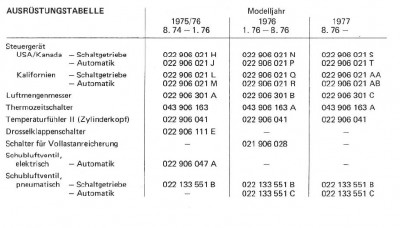

Ich habe ein Steuergerät gekauft und weiß nicht ob es passend ist.
Bosch Nummer ist 0280000117. es stand dabei das es für den typ 4 2,0 Liter passend ist.
Wo kann ich denn sehen welches beim GD benötigt wird?
Ich werde sonst mal in die Halle fahren und mein vorhandenes ausbauen und nachsehen ob ich es vergleichen kann.
Oder gibt's hier eine gute Internetseite wo man das in Erfahrung bringen kann?

Mensch habt ihr alle keinen Reperaturleitfaden für US Touristenfahrzeuge :D
Sollte also zum GD passen.
http://www.volkswagen-classic.de/pdf/re ... _76_77.pdf

http://www.bosch-automotive-catalog.com ... ation=true
Auch nett, da kann man sich bei Bosch die originale Ausrüstungstabelle anschauen.

Hähhhhh,
Vielleicht dumm, aber worann siehst du das die passt lt. Reperaturleitfaden ..?

Andy hat geschrieben:Vielleicht dumm, aber worann siehst du das die passt lt. Reperaturleitfaden ..?
Stimmt direkt nicht... aber:
0280000117 = 022906021M
Das sagt einem Herr Google mit ungefähr 0,21Sekunden Suchzeit. :wink:
