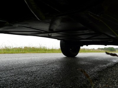

Re: Heizrohre T2a aus Kunstoff?
download/file.php?id=11450&mode=view
Leider keine Langzeiterfahrung da ich die Pritsche nicht mehr habe
Uli
