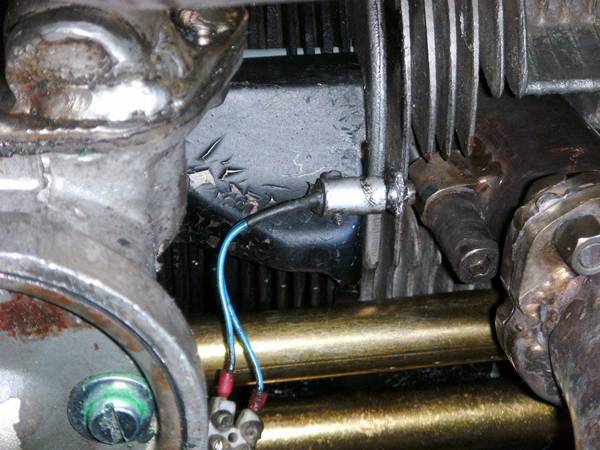

moin
wo misst du deine temperatur? an der kerze oder dort wo es heiss ist? an der vorderseite in fahrtrichtung unten vor dem krümmer? so wie auf dem foto des kollegen hier
theo

T2 Grieche hat geschrieben:wo misst du deine temperatur? an der kerze oder dort wo es heiss ist? an der vorderseite in fahrtrichtung unten vor dem krümmer?
Ich messe unter der Zündkerze anstelle des Dichtrings an Zylinder 3. Ein paar Messungen mit einem ordentlichen Laserthermometer ergaben bei mir aber keine signifikanten Abweichungen (Standardabweichung ca. 5C)...
Was eigentlich in Krümmernähe interessanter ist, ist die Abgasaustrittstemperatur, die man mit sog. EGT-(Exhaust Gas Temperature)-Messgeräten messen kann. Das muss im Abgasstrom nahe des Kopfes montiert werden (also kleines Loch in den Krümmer und Mutter dranschweissen) und gibt es z.B. auch von DakotaDigital. Wie Messungen damit aussehen, kann ich aber leider nicht sagen...
