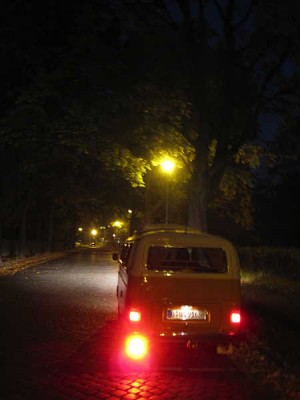

Hallo Jochen,
Eigentlich sollten die Leuchten von T2b hell und groß genug sein, sofern original und im guten Zustand und korrekten Birnchen.
Und mit eine Nebelschlußleuchte sollte alles tiptop sein:
Aber bei LEDs wirst Du Dich mit ein paar Problemchen auseinandersetzen müsssen
- Abstrahlwinkel von LEDs ist sehr klein, d.h. es müssen entsprechende Kombis verwendet werden, die nicht nur in eine Richtung abstrahlen.
- Lichtspektrum ist sehr schmal - durch rotes Rücklichtglas gefiltert kommt dabei weniger raus, als bei einer vergleichbaren breitbandigen Glühbirne.
- viele günstige LEDs werden gepulst (z.B. 100Hz) um nicht nicht zu verglühen - für manche Menschen sichtbar und nervend
- die punktförmig strahlenden EinzelLEDs sind sehr hell, und blenden manche scharf sehende Menschen nervend
- bei mir sind schon diverse billige LEDs kaputt gegangen in Haushalt & Garten... es gibt da starke Qualitätsunterschiede...
insbesondere der erste Punkt erklärt, warum es (meines Wissens nach) nicht zulässig ist und
nur eine geprüfte Einheit aus Leuchte und Leuchtmittel zugelassen sind.
Das könnte bis zum Erlöschen der Betriebserlaubnis reichen -
gefundens Fressen für jemanden und seine Versicherung, wenn Dir dann jemand auffährt...
