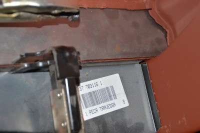

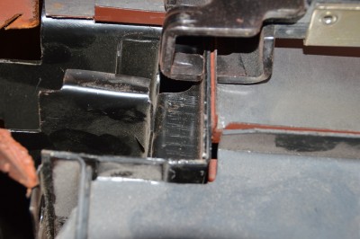

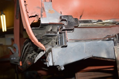

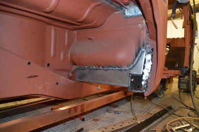

ich bin gerade dabei die "Spritzwand" im vorderen Radkasten und das ganze drum herum wieder herzustellen. Mir stellt sich gerade die Frage wieviele Lagen Blech an einigen stellen nun wirklich über einander liegen.
Da fang ich mal von "innen" an, ich habe den Innenschwellerdarin liegt das Verstärkungsblech, dann kommt das erste U-Profil, die "Spritzwand" und im Schweller liegt ja noch das Blech der B-Säule. Das U-Profil hat beidseitig ne Schweißlasche ist das an der Stelle richtig? Denn so ergibt sich ja ein 5-lagiger Aufbau :?
Die Wagenheberaufnahme dann dasU-Profil und die "Spritzwand" ergeben an der Stelle dann ja auch schon wieder 3 Lagen...ich hab keinen originalen Anhaltspunkt, ob das alles so richtig ist.
Wer kann mir dazu weiter helfen?!?!
Danke
Daniel
hier aufgedröselt
hier aufgedröselt
hier 3 Bleche übereinander
von nen bissel weiter weg
so schon 4-lagig
so schon 4-lagig

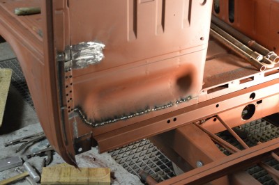

Re: Blechlagen...wie geanu sieht da soriginal aus???
so siehts aus wenns fertig ist
siehe Fred "Die Schweisssaison ist eröffnet"

...noch ein Paar Bilder

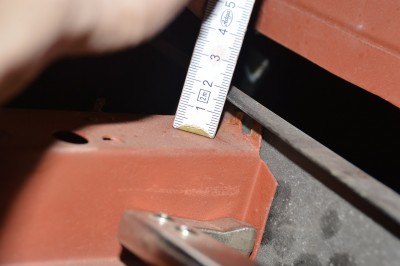

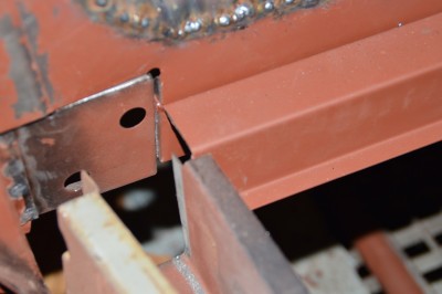

Ach ja, wo ich gerade dabei bin, kommt mir noch eine Frage zu den Einbauhöhen der Innenschweller. Wie hoch stehen die kante vom Schweller über den Querträgern? Hat da jemand nen Maß für mich? Vom Bodenblech her gemessen können es ca. 13mm sein, gibt es eine fixen Wert den ich annehmen kann. an den hinteren beiden Querträgern gibt es ja auch noch Schweißlaschen nach oben, die geben mir nen Maß von gut 15-16mm Höhe vor...
Da sollte ich auch noch nen Bild haben...
Beifahrerseite
Beifahrerseite
Schwellerhöhe durch Lasche fix
dies ist das aufgedröseltet

Hi Daniel,
das Höhenmaß ergibt sich eigentlich nachher von alleine. Aber irgendwo habe ich bestimmt ein paar Aufzeichnungen. Müsste ich am Wochenende mal nachsehen.
Guck mal, ob Du mit meinen Bildern in den Berichten etwas anfangen kannst, klick Dich einfach mal hier durch.
"mensch, mensch,da sind doch nu die Bilder in genau falscher Reihenfolge"
...und Dein Blechaufbau auch!
Die Schweißlaschen der beiden Längsteile gehören vorne in die Falze des Deckels - außer bei den zu kurzen Reproblechen. Die sind nämlich, wer hätts erraten, zu kurz. Also nochmal: Dein Innenschweller und Dein Verstärkungsinnenblech müssen bis vor zum Deckel durchgehen. Das Innenblech hat dann genau im Knick der Abwinkelung ein Stanzloch, in dem der Innenteil des dort im Radkastendeckel vorhandenen Stopfens Platz findet. Das Hutprofil stößt dann mit Winkellaschen gegen den Innenschweller.
Das ist so fürchterlich kompliziert zu erklären, mit nem Papier und nem Bleistift wärs wesenlich einfacher...
Und ja, da kommen mehrere Lagen aufeinander. Deshalb faults dort auch so großartig!
Viel Spahaß beim Sortieren,
Gruß Torsten
