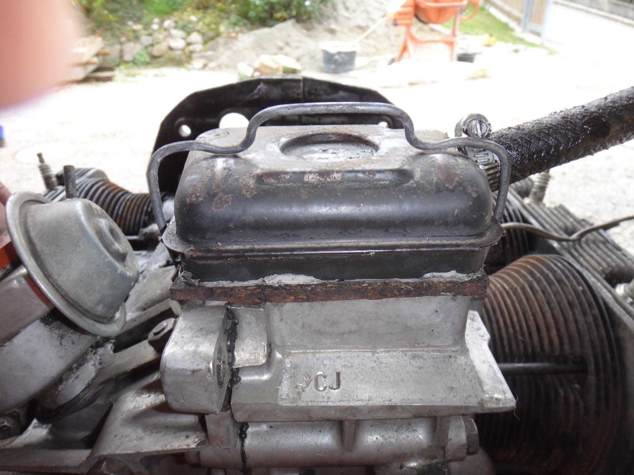

hätte da auch noch eine Frage. Bin aktuell dabei meinen Bus komplett neu aufzubauen und dabei ist natürlich auch der Motor fällig. Beim zerlegen meine CJ Motors ist mir allerdings aufgefallen, dass ich keine Motornummer eingestanzt habe. Bei mir steht nur ein CJ und dann nichts mehr. Denke dass mal getauscht wurde und dabei hat man vergessen eine Nummer hinter dem CJ einzuschlagen.
Da ich vermeiden will beim TÜV wegen sowas die erste Diskussion anzufangen (will ja auch meine Weber eingetragen bekommen :-) ) würde mich jetzt interessieren welche Nummern für mein Busbaujahr in etwa passen, dann schlag ich die selber ein.

Du brauchst keine Nummer. Entscheidend zur Identifizierung sind die Kennbuchstaben. Dass der Motor ein Austauschaggregat ist, sieht man ja auch am links vom CJ eingeschlagenen Tauschsymbol.
Das wurde bei VW ab den späten Siebzigern oft so gemacht: Nur noch Buchstaben und Tauschsymbol. Hat nicht jeder TÜVer gerne gesehen, gibt aber keine Vorschrift über eine Seriennummer.
Bei 50-PS-Motoren wurde sogar oft nur das A eingeschlagen, also nicht mal die Buchstabenkombi (AD/AS) komplett :shock:
Wenn Du magst, kannst Du jede Zahl einschlagen, die Du willst. Ich würde nur drauf achten, dass sie dann nicht aus dem VW-Zahlensystem völlig rausfällt.

Hallo, genau um das VW-Zahlensystem geht es mir ja. Welche Nummern hatten die CJ-Motoren ungefähr um die Zeit Anfang 1977?
Will definitv ne Nummer einschlagen um die Diskussion mit´m TÜVer zu vermeiden.
Hat evtl. jemand nen CJ mit entsprechenden BJ und kann mir seine Motornummer nennen, dann schlag ich mir ne ähnliche ein...
Auf der Seite von Rolf-Stephan habe gesehen dass die letzten beiden Ziffern seiner Motornummer mit den letzten Beiden seiner Fahrgestellnummer übereinstimmen. Ist das Zufall, oder gibt es hier doch ein gewisse Systematik?
Wie viele CJ Motoren wurden überhaupt gebaut? Wenn das über 200.000 St. waren könnte ich mir ja das EZ Datum als Nummer "CJ220477" einschlagen. :mrgreen:
Wär nur blöd wenn dann ein fitter TÜV-Prüfer feststellt dass es so hohe Nummern nie gab. :wall:

nimm doch einfach die Zahl, die auf dem Gebläsekasten steht.

Die Idee hatte ich auch schon, hab aber auf dem Gebläsekasten auch keine Nummer gefunden, nicht mal CJ.... Ist allerdings alles schon ne Weile her, bin heute Abend nochmal in der Werkstatt und werd mich nochmal auf die Suche nach ner Nummer machen.
Der Motor ist so wie´s aussieht irgendwann mal ziemlich unprofessionell überholt worden. Dabei hat wurde wohl alles an Motornummern enfernt, oder auf den neuen Tauschteilen nicht eingeschlagen. :tear:
Vielleicht besorg mir einfach nen anderen Gebläsekasten und schlag die Ziffer dann ein...
