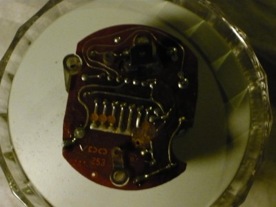

leider hat jemand, ich war es nicht, die Uhr meines Busses geöffnet ohne vorher den Lötpunkt aufzulöten.
Jetzt bräuchte ich ein Bild, einen Schaltplan oder auch Tips wie ich das Teil wieder ans laufen kriege.
So sieht der Schaden aus.
Danke

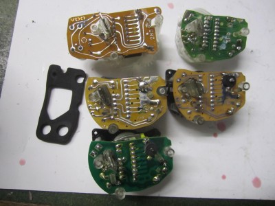

die Seite wo die Löcher sind, gehen alle Beine vom IC gegen Masse.
Mit den Löchern wird kodiert, wie viele Impulse die Uhr macht.
(Da kann man aus dem Sekundenzeiger einen Minutenzeiger machen, oder halt umgekehrt...)
Hier einmal ein Bild von meinen VDO Uhren: Eventuell kannst du dir was davon ableiten.
