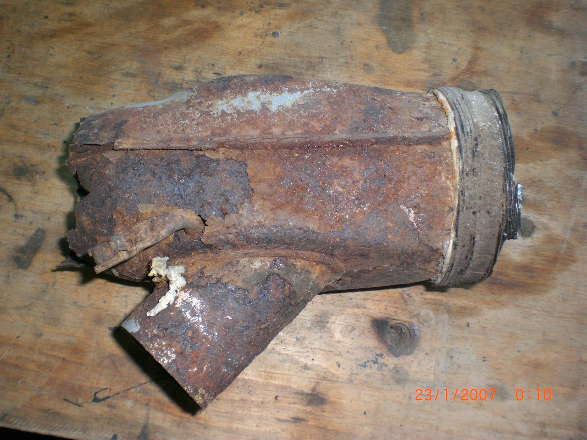

mein Heizluftverteiler war nicht mehr zu gebrauchen und mußte raus.
Nun stellt sich die Frage wie es weiter geht.
Wie habt Ihr dieses Problem gelöst ?
Gibt es Bastellösungen oder baut dieses Teil vielleicht schon jemand professionell nach ?
Ich warte ganz gespannt auf Antworten und Lösungsvorschläge.

Hallo Andi,
Versuch eines von einem Schlachtbulli zu bekommen. Sind oft angegammelt, aber besser als Deine Moorleiche
Gebrauchtteilehändler wären auch noch 'ne Idee z.B. http://www.ralfs-vw-teile.de/
Nachbau gibt es nicht bzw. hab ich nie gesichtet. Originalgetreu wäre aufwendig & teuer.
Brasilienbullis brauchten keine aufwendigen Heizungslösungen (kein Rohr nach vorne beim T2c).
Wenn Du selbst nachbaust, denk auch an die Klappe innen mit Bodenzug nach vorne.
Lässt sich notfalls aus zwei Rohren basteln.
Vorsicht mit Kunststoffen - die Luft ist ordentlich heiß, die da durch kommt. Auf geeignetes Material achten.

Hi Andi,
Das gabs auch als original Ersatzteil. Habe selbst eins in der Bucht geschossen. Falls ich es nicht verbauen sollte (hab hinten ja keine Heizung, da Kasten) melde ich mich.
Bei mir war auch nix mehr zu retten. Suche auch noch nach ner Lösung für das hintere Y-Rohr.
Viel Glück.
Grüße Marcel

Hi Andi,
war gestern noch kurz in der Garage und hab mal das besagte Teil rausgesucht. Allerdings hat das Ersatzteil nicht die gleiche Länge. Hier mal ein Foto als Vergleich.

Hallo Andi,
da es auch bei mir keine warme Luft nach hinten gibt, und meine Suche nach dem Heizluftverteiler bisher erfolglos ist, wollt ich hier mal nachfragen ob es mittlerweile eine Alternativlösung zum Gebrauchtteil gibt??

ich habe bei Ralfs VW Teile ein Gebrauchtteil gekauft und eingebaut.

Hallo, vielleicht kann euch das Teil ja auch weiter helfen.
Metall Regelklappe für Luftheizung 75mm Eberspächer-Nr.: 33000062 , gibts in der Bucht.

Habe vorgestern bei werk34 ein NOS Einzelstück erworben( jetzt bin ich arm). Es ist zwar mit Öffnung für den Temperaturfühler und zwei Luftaustritten, aber zwei Löcher schließen erscheint mir einfacher als das Komlette Teil nach zu bauen.
Trotzdem Danke für eure Tipps
