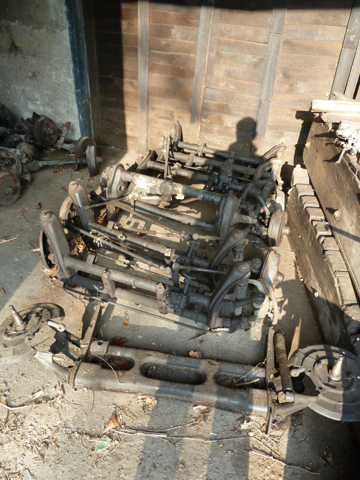

HAllo kann mir jemand auf die schnelle sagen ob auf dem Bild eine T2a Achse dabei ist?
Danke
Jens

Nein, ist es nicht. Ist sowieso nur eine T2 Achse dabei, ziemlich in der mitte- die mit dem BKV. Und die dürfte nur vom T2b sein.
Der Rest ist Käfer glaube ich.

die erste die vorne dran liegt ist vom Typ3. die in der Mitte, wi Uli schon schrieb vom T2b, könnte evtl. auch T2a sein, da auch dieser mit BKV bestellt werden konnte. Der Rest ist tatsächlich Käfer ab Bj67.

Genau kriegst Du es raus wenn Du an der T2 Achse den Lochabstand der Befestigungsschrauben messen lässt.

ist es richtig, dass der Unterschied zwischen T2a und T2b Vorderachse bei den Lochabständen der Befestigungsschrauben liegt?

es gab auch A Busse mit dem Lochabstand der B-Achsen. Zu welchem Modelljahr genau der Wechsel stattfand ist mir nicht bekannt...

Der Wechsel fand glaube ich 8/69 statt

hier steht was:
http://www.michaelknappmann.de/bulli/mi ... dellav.htm
Mein 68er hat eine Vorderachse mit BKV, ist dann wohl recht selten.
(Nur aus Interesse, da ich wenn sichs anbietet eine Ersatz VA auf Lager lege)
