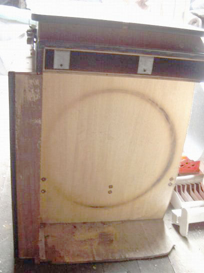

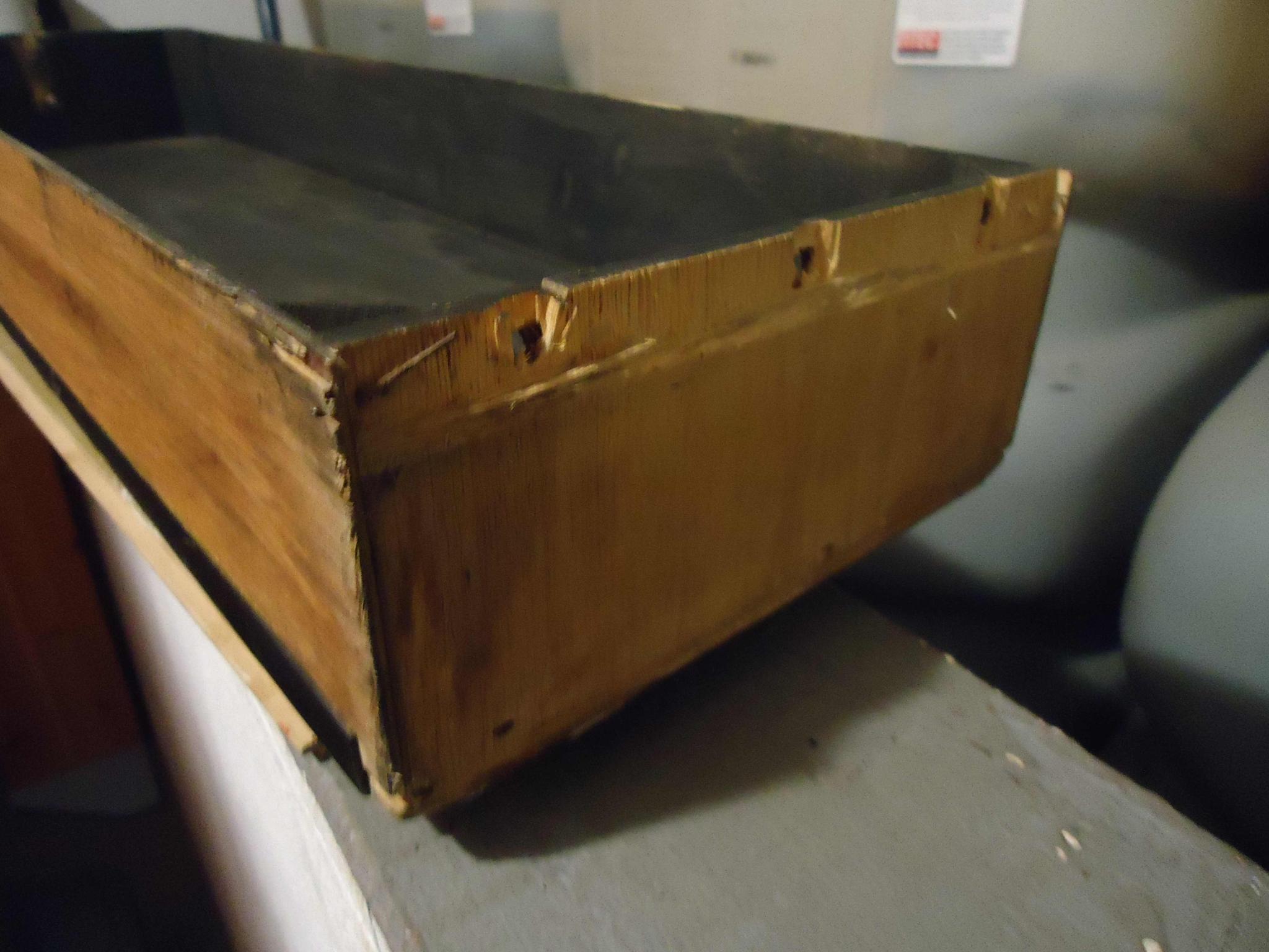

meine "Reserveradverkleidung ist unten etwas kaputt! (s. Bild)
Hat jemand mal ein Foto wie das Teil im Original aussieht und vielleicht auch ein paar masse damit ich das teil reparieren/ausbessern kann.
Mit bestem Dank im voraus
Jürgen

vom Bild vermute ich mal, dass es sich um dei Abdeckung beim Berlin innen handelt? Die hat unten nur ein Hölzchen quer
- Rolf-Stephan Badura
- Beiträge: 6571
Re: Westfalia Reserveradverkleidung
oben wird es von der Schraube gehalten, die in eine am Küchenblock befestigte Metalllasche mit Gewinde greift,
unten von einer Holzleiste, die in eine Metallschiene unten am Küchenblock greift (und vor der Verschraubung oben erst unten reingekippt wird).
Insofern brauchst Du keine Maße - kannst es selbst ausmessen...
Es sie denn es fehlt noch mehr: Befestigungsatz...
Besseres Bild habe ich nicht aus dem Stehgreif - Berlin Küchenblock theoretisch von Fahrersitz aus gesehen:
