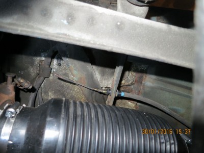

ich hänge ich mal an dieses Thema dran. Ich will beide funktionsuntüchtigen Heizzüge tauschen.
Ich habe hier erfahren, dass die Heizzüge in den Rohren schon mal festgammeln können. Bevor ich jetzt anfange vorne kräftig zu ziehen, möchte ich sicherstellen, dass ich hinten alle Arretierungen abgebaut und gelöst habe.
Ich habe den Heizzug von der Heizklappe gelöst und die Gummimanschette abgenommen. Ist da noch mehr zu lösen? Ich kann nicht erkennen, ob das schwarze Kunststoffbauteil in der Metallhalterung den Heizzug noch einmal einklemmt oder nicht oder ob da noch eine Führungsbuchse (Nupsie) vor dem Heizzug sitzt und diesen blockieren kann. Die Stelle ist schwer zugänglich.

Hallo Thomas,
die weiße Führungsbuchse sollte wohl auch ausgebaut werden. Vielleicht ist dieser Beitrag hilfreich:
viewtopic.php?f=7&t=15812&hilit=Heizzug
Re: Heizzüge ersetzen; bin ich doof?
Hallo Norbert,
Gruß …….
Vielen Dank, war extrem hilfreich. Ich habe es schon auseinander, aber den Heizzug noch nicht raus. Er bewegt sich, aber irgendwo hakt es noch. Wahrscheinlich ist es der Metallstift am Ende des Zugs der nicht ins Röhrchen will. Das bringe ich ein ander mal zuende. Ist heute dafür schon spät.T2NJ72 hat geschrieben:viewtopic.php?f=7&t=15812&hilit=Heizzug
