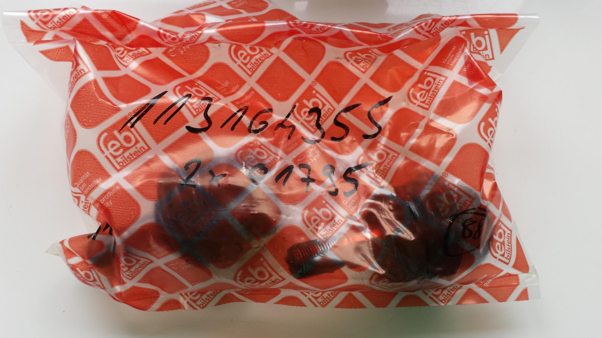

hatte alle Traggelenke, welche ich zuvor in den Bus eingebaut habe, mal zu Febi geschickt, um die überprüfen zu lassen. Hier nochmal zur Übersicht:
4 Stück bei Bus Ok gekauft
2 Stück bei der Firma Hess gekauft
2 Stück bei Ralfs VW Teile gekauft
Hier das erstaunliche Ergebnis:
Die Traggelenke von Bus Ok, welche laut eigener Aussage von Bus-Ok von Febi stammen, stammen garnicht von Febi, sondern von der Firma "Sterex" JP Group.
Die Traggelenke von der Firma Hess stammen von Febi.
Die Traggelenke von Ralfs VW Teile wurden nicht an Febi weitergeleitet, sodass mir hierfür kein Ergebnis vorliegt, ob es sich um Febi Traggelenke handelt.
Interessant ist jetzt Folgendes:
Die Traggelenke von Sterex sind zu steif und absolut ungeeignet für den T2 (Hierfür liegt mir auch ein Gutachten von Febi vor).
Die Traggelenke von Febi (also Hess) sind geeignet und weisen keinerlei Mängel auf (Hierfür liegt mir ebenso ein Gutachten vor - siehe Foto).
Warum bei meinem Bus das vernünftige Fahren nach all den Reparaturen und Austausch der Traggelenke nicht funktioniert hat ist folgender Grund:
Zu Anfang wurden 4 Traggelenke von Sterex (damals glaubte man es sei Febi) eingebaut, die nicht funktionierten.
Dann wurden in einer Werkstatt 2 Traggelenke durch neue Febi Traggelenke (Die von Hess) ersetzt, anstatt alle 4 auszutauschen. Das hatte natürlich kaum Einfluss auf die Lenkbarkeit, da ja immer noch 2 schlechte Traggelenke verbaut waren.
Anschließend gab ich den Bus in eine andere, auf Oldtimer spezialisierte Werkstatt. Diese orderte zunächst bei Ralf Traggelenke mit dem Hinweis "bitte keine Febi Traggelenke", da ich ja bis dahin glaubte, alle seien von Febi und untauglich. Natürlich wurden aber 2 Traggelenke, augenscheinlich von Febi, geliefert. Vor dem Einbau testete man diese, sie waren untauglich. Anschließend bestellte man 4 Traggelenke von Heyd bei TK, baute sie ein, seit dem funktioniert alles.
Ich hoffe das klingt nicht zu verwirrend ?!? Naja, eine Odysse.
Wichtig ist jedoch die Erkenntnis, dass eben die Bus-Ok Traggelenke nicht von Febi sondern Sterex sind (ich glaub die haben die auch nicht mehr im Programm). Möglicherweise waren auch andere von euch in dem Glauben Febi Traggelenke zu haben, aber tatsächlich waren es Sterex?
Alles in allem habe ich nun 2 Traggelenke von Febi mit Prüfergebnis von Febi hier (die von Hess), welche ich nun zum Verkauf anbiete. Sie wurden nur wenige Kilometer zum Testen gefahren.
Hat jemand Interesse?
