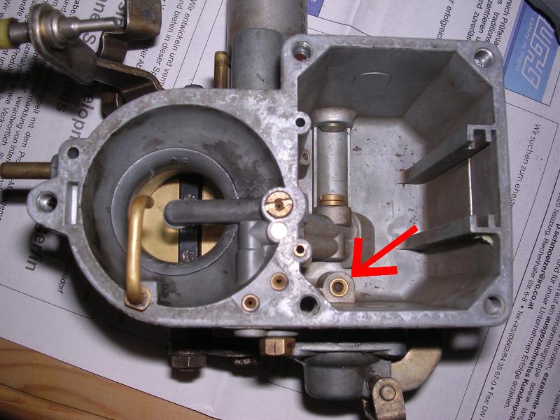

hallo liebe vergaser spezis!
möchte morgen mal den motor fertigstellen und hab mir den vergaser aml hergenommen.
nun ist mir diese bohrung mit gewinde aufgefallen:
Fehlt da was oder gehört das so??
bensch :confused:

Hallo Bensch,
unter diesem "Loch" sitzt das Kugelrückschlagventil von der Beschleunigerpumpe. Das Gewinde ist für ein Werkzeug um diesen Stopfen auch mal wieder heraus zu bekommen und Ventil zu Prüfen oder zu Reinigen.

aha, okay danke!
na dann kann ich den vergaser ja zusammenbauen.
