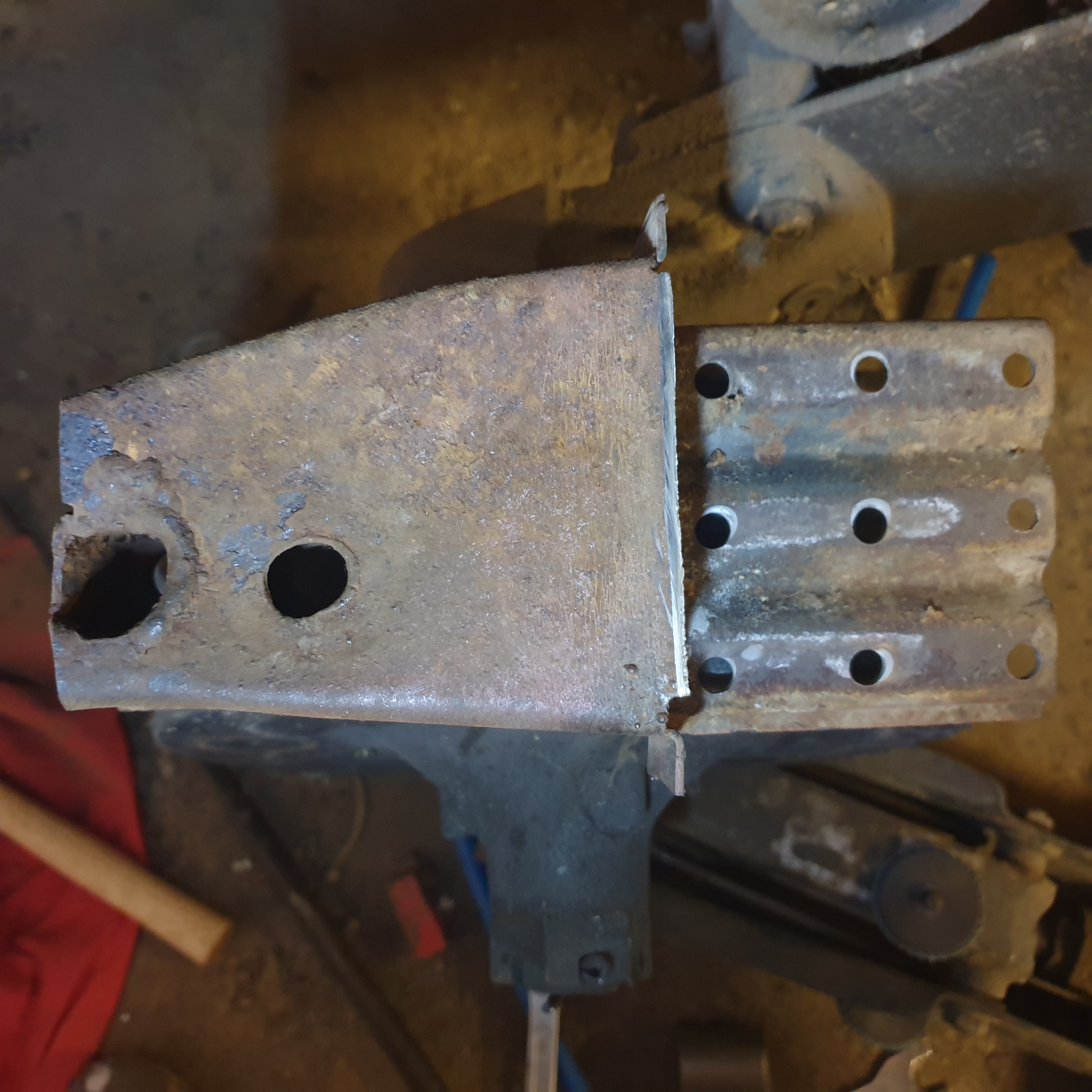

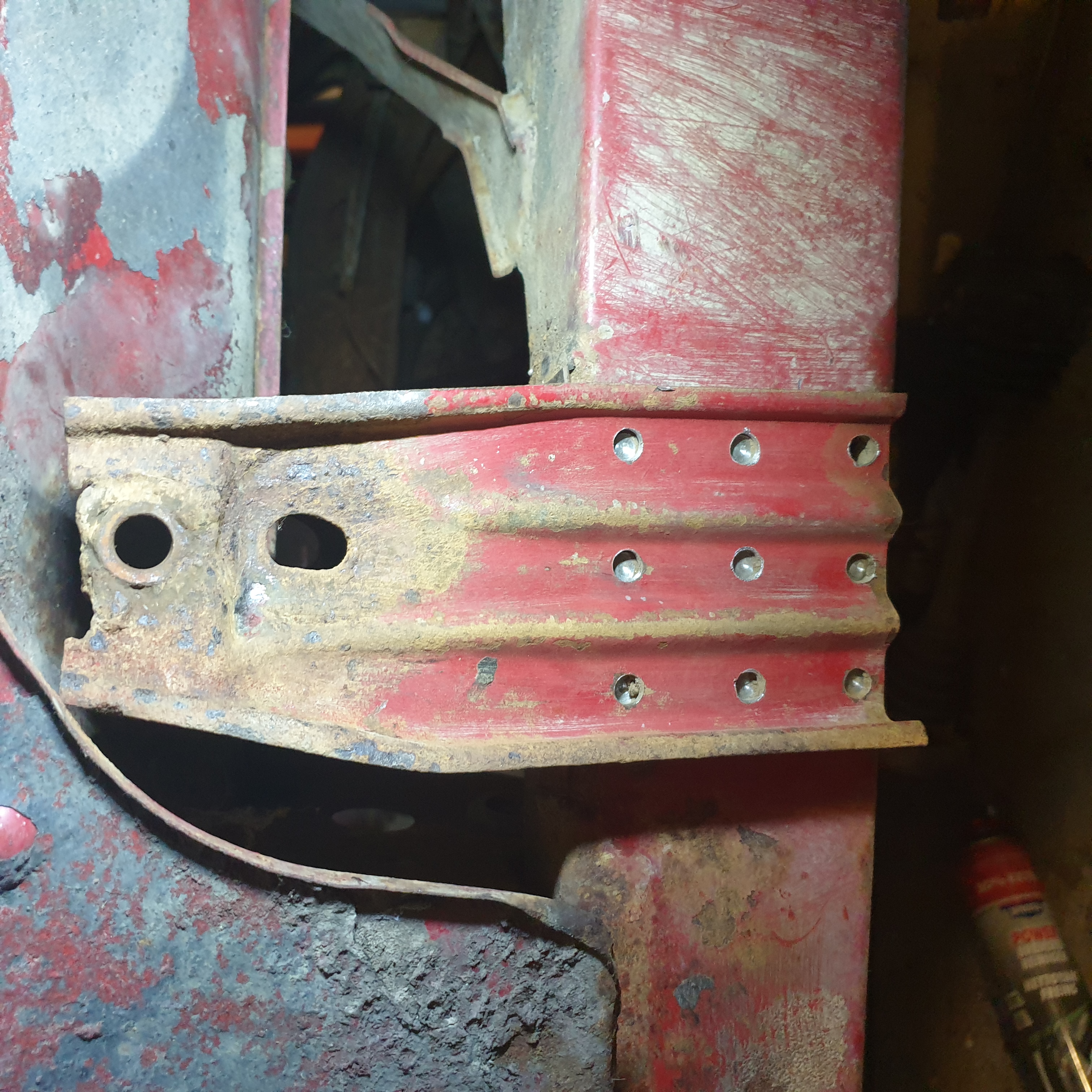

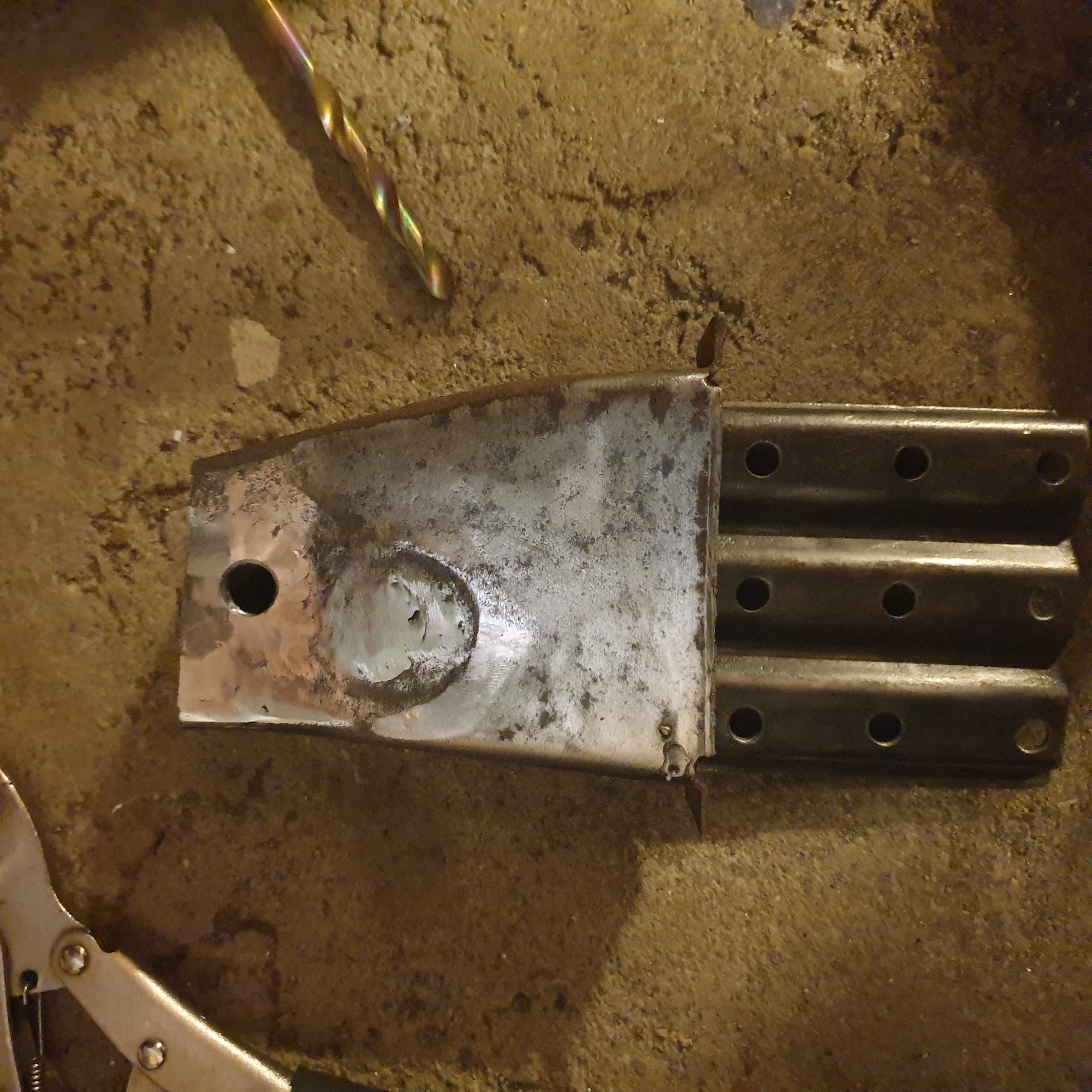

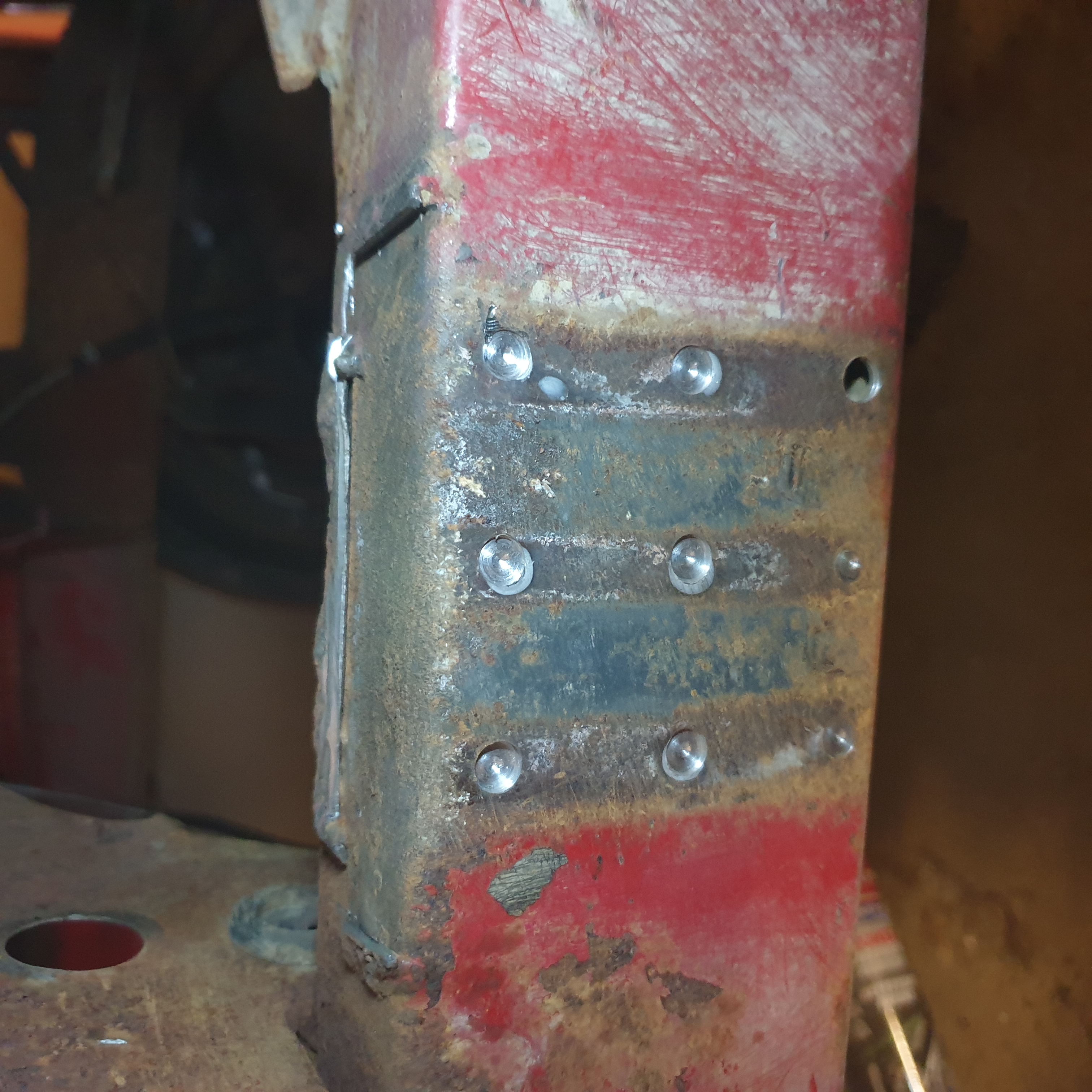

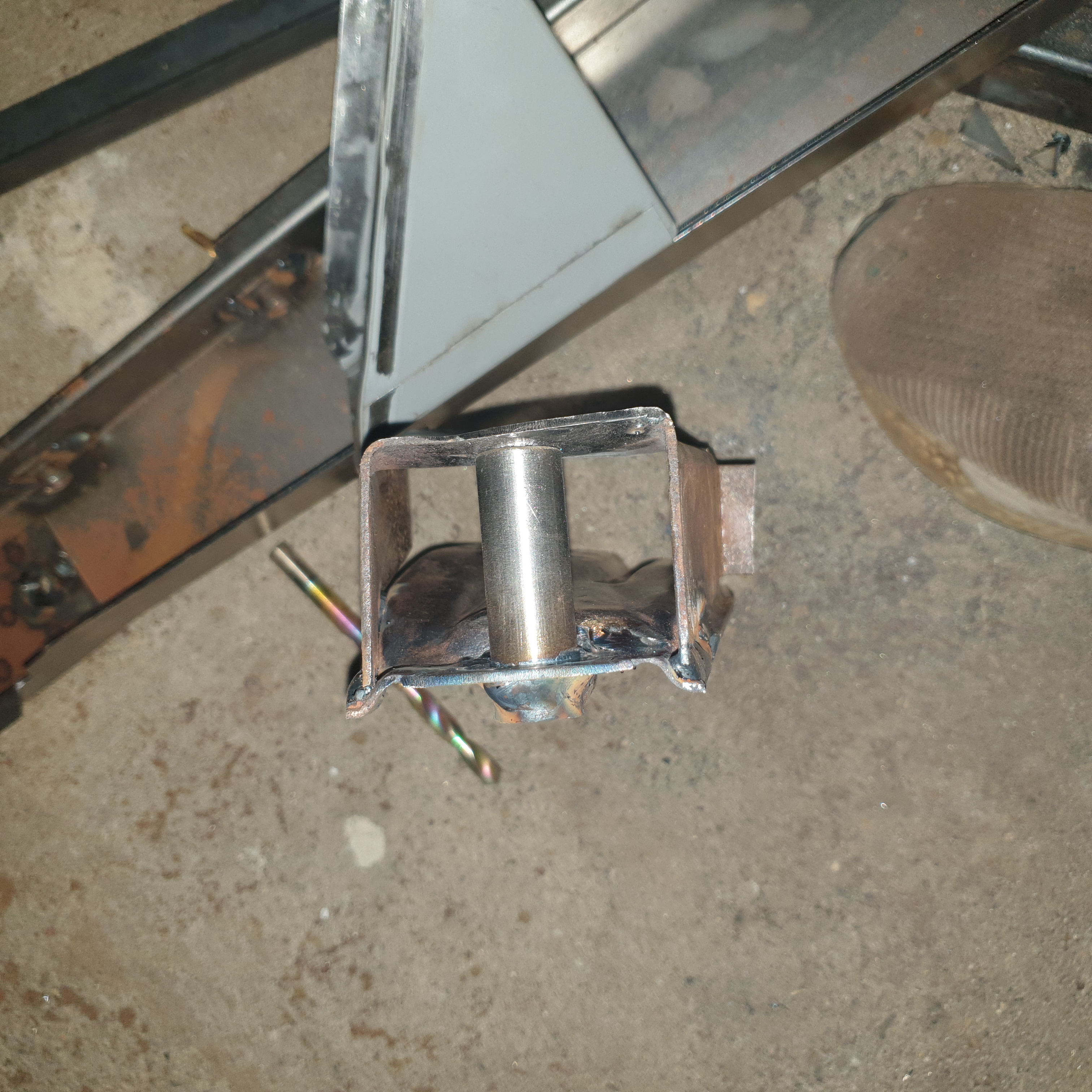

Ich weiß dieser Trread ist schon ziemlich alt aber ich stehe gerade vor dem selben Problem. Da es keine Seltenheit zu sein scheint, dass die Stoßdämpferaufnahme hinten ausreißt wollte ich euch meine Lösung präsentieren. Um die Aufnahme wieder in den Originalzustand zu versetzen habe ich sie erstmal abgetrennt und zerlegt. Das fertige Ergebnis werde ich dann auch hier posten.
VG
Sascha

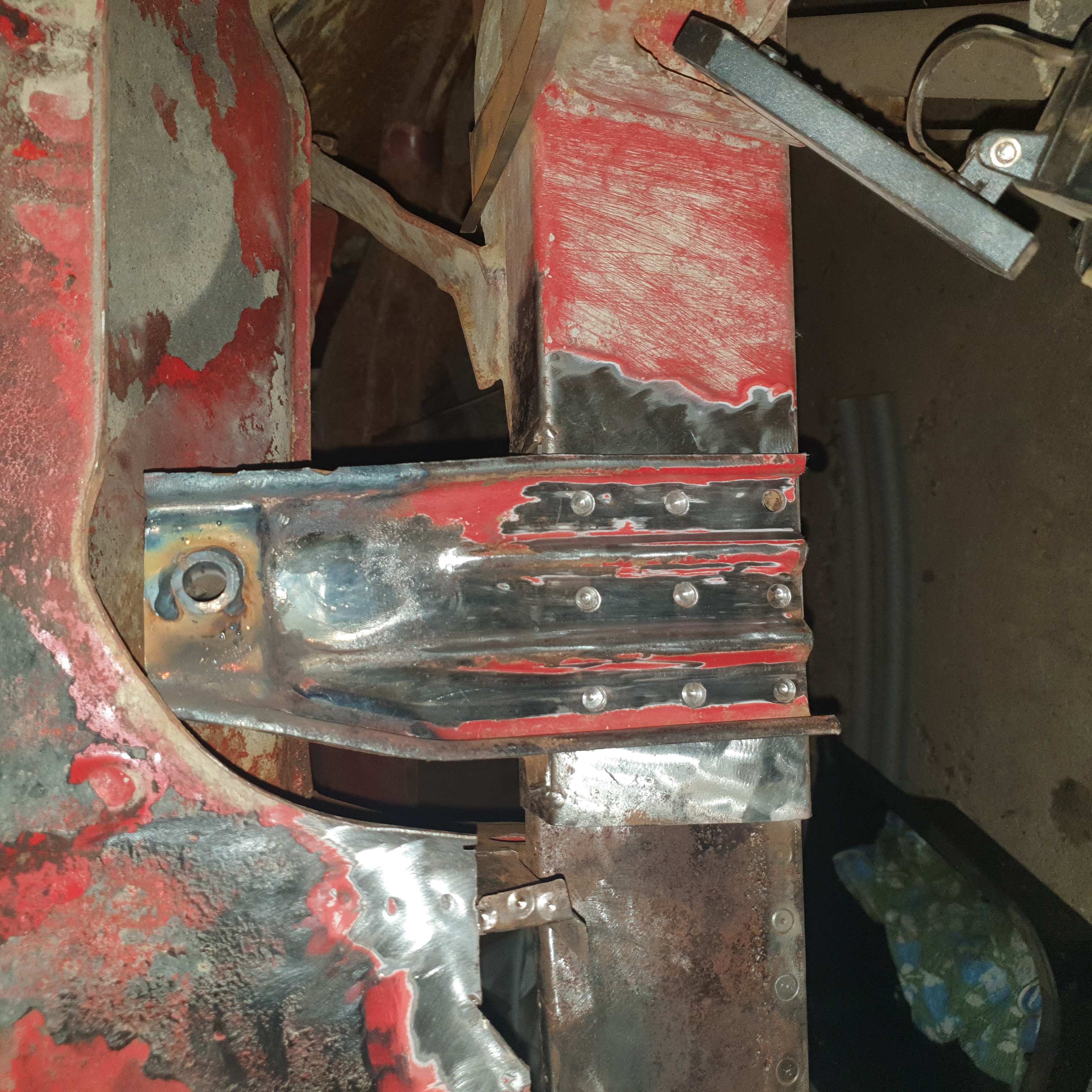

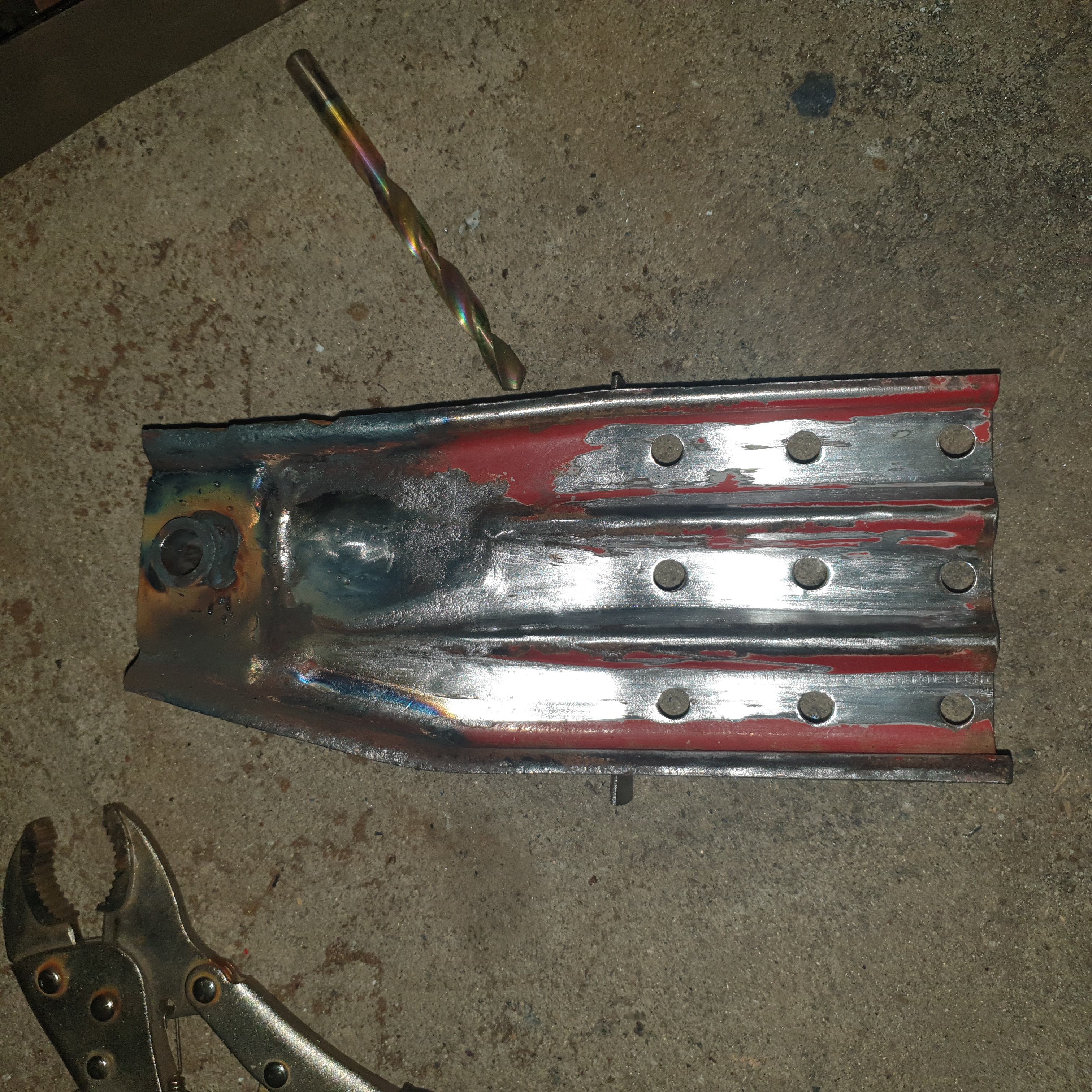

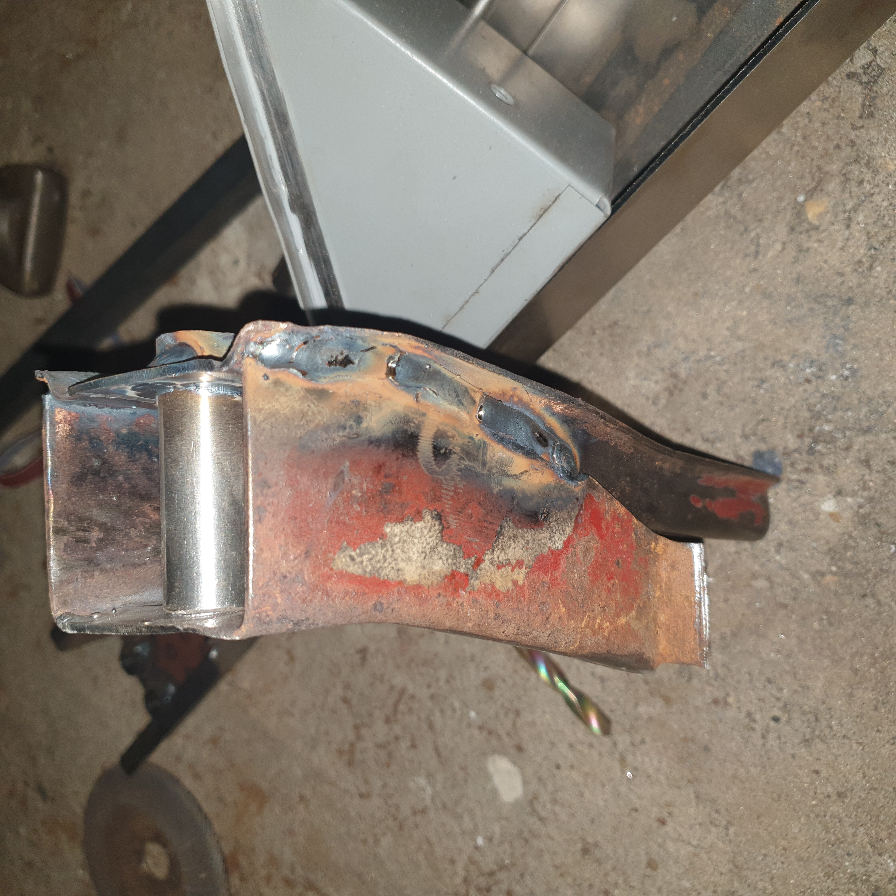

So, hat zwar etwas gedauert aber hier das Ergebnis. Jetzt muss ich nur noch die Mutter hinten anschweißen und die Aufnahme wieder anschweißen. Die ausgebohrten Schweißpunkte und die durchtrennten Schweißnähte auf dem Träger dienen mir als Anhaltspunkte.
VG
Sascha
P.S. Ich hoffe das hilft jemandem, der das selbe Problem hat.
