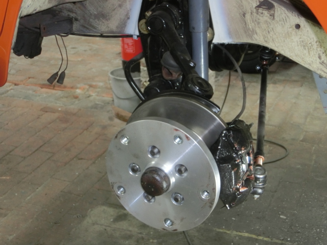

Also hinten die alten Trommelbremsen (Wehrmachtslochkreis)?
Jawoll, die ganz alten ('67)...
Vorne habe ich den 205er Lochkreis mittels Adapterscheiben (auch eingetragen) wiedererlangt. Da hat der TÜV-Mann Eier bewiesen :thumb:
Ich konnte ihn davon überzeugen, dass die Verwendung der originalen Felgen historisch höher zu bewerten ist, als die nicht zeitgenössischen Adapter.

Klaus*13 hat geschrieben: Vorne habe ich den 205er Lochkreis mittels Adapterscheiben (auch eingetragen) wiedererlangt. Da hat der TÜV-Mann Eier bewiesen :thumb:
Diese Variante habe ich auch verbaut.
Allerdings passen dort nur die späten T2a Felgen mit "Hump".
Frühe Felgen oder T1 Felgen passen aufgrund des breiteren Tiefbettes nicht.Da schleift es dann am Bremssattel.
