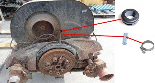

das Problem kenne ich auch. Dieses Patent hat wohl der liebe Gott im Zorn erfunden. Wenn die Gummidurchführungen für das Gaszugführungsrohr gealtert sind, bewegt es sich leider allzu leicht zurück in den Motorraum Richtung Vergaser. Das flexible Stück (Gas-Bowdenzug Außenseil) zwischen Karosse und Motor soll aber unter leichter Biegung in das besagte Gaszugführungsrohr münden. Wieso das nicht gerade durchgehen darf ist die Tatsache zu verdanken, dass keine Rückwirkung auf die Gasbetätigung erfolgen darf, wenn sich der Motor in seiner Gummilagerung bewegt. Aus gleichem Grund ist auch die Kupplungsseilzuführung mit einem Durchhang versehen. Das Gas-Bowdenzug Außenseil wehrt sich natürlich die Biegung beizubehalten und schiebt somit das Gaszug(durch)führungsrohr weg in Richtung Vergaser. Um eine dauerhafte Fixierung dieses Rohres zu erreichen, habe ich eine zusätzliche Gummidurchführung auf das Rohr zur Gebläsekasten-Vorderseite gesetzt, ein Stück Schlauch drauf gesteckt und dieses mittels Schelle fixiert. Das setzt man am besten zusammen solange der Motor noch draußen ist. Im eingebauten Zustand stelle ich mir das nicht mehr so einfach vor.
In diesem Beispielbild ist das vordere Abschlussblech noch nicht sauber montiert, denn das Rohr müsste auch dadurch gehen. Vom Prinzip dürfte aber die Montage der Fixierung deutlich genug werden.

wow, super, danke,
sogar mit Bild! tja, das ist bei eingebautem Motor (mit Ölkühlerhundehütte) vollkommen unmöglich, aber ich könnte mir vorstellen, vergaserseitig einen Winkel an den Lüfterkasten zu schrauben und an dem nun wiederum mittels Schlauchschelle das Rohr zu fixieren.
