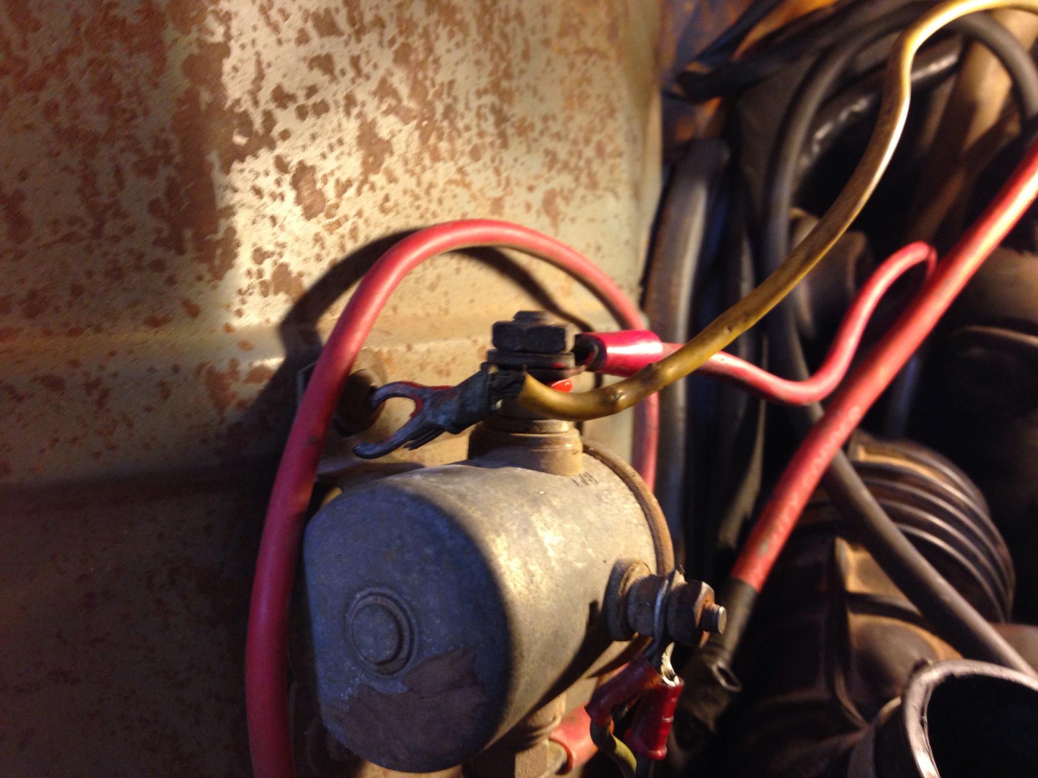

kunstlehrer hat geschrieben: max. 14,3V bei höherer Drehzahl
Wo genau sind denn die 14,3V gemessen worden?
kunstlehrer
Beiträge: 133
Registriert: 23.11.2009 21:29
Re: Lima Ausbau Typ 4 Motor
Beitrag von kunstlehrer »
Moin!
Am Kabel, das von der Lima über den Schalter (2. Batterie) zum Anlasser geht...
Da hatten wir bisher immer gemessen...
kunstlehrer
Beiträge: 133
Also hier, am gelben:
kunstlehrer
Beiträge: 133
natürlich im montierten Zustand und das Foto ist 90 Grad nach links gedreht...
der Schalter ist also nicht zwischen dem Stromfluss...
Gelb kommt von der Lima, rot geht zum Anlasser...
Beiträge: 7323
:surprised:
Dschieses, wie sieht das denn alles aus? Miß mal von dort zum Batterie-Pluspol! Da verschlabberst du bestimmt weitere 0,5V.
kunstlehrer
Beiträge: 133
erläutere doch bitte kurz "verschlabbern", soll heißen: gehen verloren?
Ich find die Ecke gar nicht sooooo schlimm: kommt halt das gelbe von der Lima und ist direkt mit dem roten zum Anlasser verschraubt.
Ob ich den Schalter so brauche weiß ich nicht, sieht aber so aus, als ob der schon ganz lange verbaut ist.
Oder meinst du den Zustand des gelben Kabels?
Beiträge: 7323
Ja, Übergangswiderstände! Quetschverbinder, rostige Anschlüsse, miese Crimpungen, angekokelte Isolierung. Ist der Kabelquerschnitt überhaupt ausreichend?
