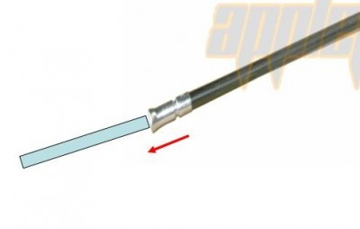

ja, ich kann mich ganz dunkel an eine kleine Metallhülse erinnern (mein letzter Motorausbau ist ja schon vier Monate her :wink:). Sie hat 10 bis 15 mm Durchmesser und ist etwa 20 mm lang. Auf der einen Seite ist sie sechseckig und steckt auf der Bowdenzughülle, auf der anderen rund und nimmt das vergaserseitige Führungsrohr auf. Ich vermute, es ist normalerweise fest auf den Bowdenzug aufgepresst und hat sich bei mir mit der Zeit gelöst.
Meinst du vielleicht dieses Ding?

die Gaszughülle hat am Ende diese aufgepresste Metallhülse, aber die findet keinen Halt im Getriebequerträger, da die Löcher in diesem deutlich größer sind.

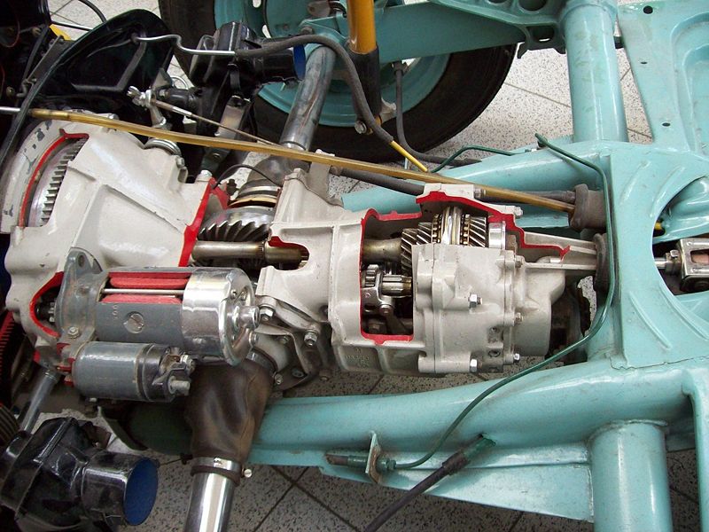

Ein Demomodell von einem Käfer macht möglicherweise Einiges deutlich:

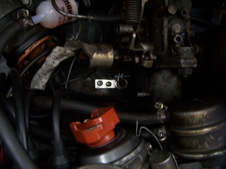

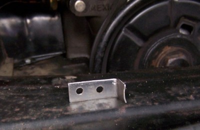

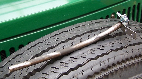

Halter gebastelt
Halter gebastelt
so, ich hab ihm jetzt eine Schelle verpasst und das mal abgebildet. Man sieht sehr schön wie das Rohr wohl schon seit Jahren immer hin und her geschabbert ist und wer weiß wie viele Gaszüge aufgearbeitet hat. Gummitüllen waren keine mehr vorhanden, ich hatte dann eine in die Verblechung gestopft. Der Bus hat originale 126.000km und bei 44.000 einen Austauschmotor bekommen... ach ja, und bei 126tkm natürlich auch grad sowas in der Art.
eingebaut
eingebaut
Gaszugrohr mit Halter und Schleifspuren

bist du sicher, dass der Gaszug nun am Ausgang (Getriebeseitig) nirgens reibt ? Hatte das Rohr auch mal
so ähnlich fixiert, und das war dann wile eben hinten gerieben hat eher suboptimal.
P.S.: Bei mir ist das Rohr gerade !) :lol:
