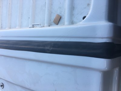

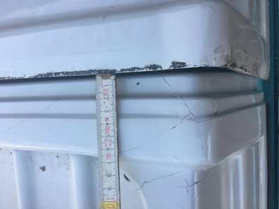

So, jetzt habe ich mein neues Zelt eingebaut, alles sitzt soweit und den Bogen habe ich auch raus gezogen (wie ich oben beschrieben habe).
Allerdings habe ich jetzt ein anderes Problem. Meine neue Dichtung überlappt nicht sauber auf der Gepäckwanne. Kann man hier glaube ich sehr gut sehen. Gepäckwanne und Aufstelldach gehören einfach irgendwie näher zueinander. Die Gepäckwanne lässt sich aber nicht weiter ans Aufstelldach bringen. Die 4 Schrauben, die in das Dach gehen (zum Aufstelldach hin) sind ja fix. Und die Scheren fürs Aufstelldach sind in ihren Längsschlitzen auch schon maximal ausgereizt. Ich komme also nicht näher dran. Zumal die Rundungen des Afstelldachs hinten ohne Dichtung schon an der Karosse anliegen; bei geschlossenem Dach.
So sieht das ganze ohne Dichtung aus : Kann mir einer sagen, ob mein Spalt ok ist?
Die Dichtung passt zugegebenermaßen auch nicht wirklich, so dass ich sie zurückgeschickt habe. Vielleicht ist die Lamelle, die zur Gepäckwanne hin abdichtet haben nicht lang genug.
Welchen Dichtsatz würdet ihr empfehlen? 1-teilig? 3-teilig? Und von wem?
Ich danke euch schon mal.
Sascha

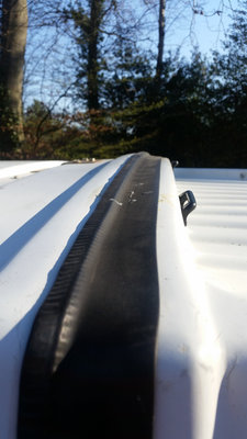

Moin Sascha,
so schaut das bei mir aus: Für mich sieht deine Dichtung auch etwas schmal aus. Meine scheint breiter zu sein und geht entsprechend auch bis zur Kante. Ich gehe mal davon aus, dass der "Klemmrand" die identische Breite hat. Demnach
ist das schon ein großer Unterschied. Wie steht denn die Kante der Gepäckwanne vorne am Dachansatz an? Dort müsste man eigentlich gut sehen können ob die Wanne korrekt positioniert ist.

Stephan, besten Dank für deine Antwort.
Das hatte ich vergessen zu erwähnen. Mein Gepäckwanne liegt meines Erachtens vorne ziemlich gut „an“. Sie hat einen kleinen Spalt zur Karosse. Allerdings habe ich um die Wanne einen normalen Kantenschutz. Scheint mir nicht original zu sein.
Aber selbst, wenn die Wanne vorne nicht anliegen würde. Die eigentliche Position der Wanne geben doch die 4 Schrauben zum Aufstelldach an. Klar, die vorderen Haltet der Wanne kann ich biegen. Aber nach hinten Gibbon ich ja trotzdem begrenzt. Außer ich änder die 4 Löcher in der Dachhaut oder aber die 4 Löcher in der Gepäckwanne.
Von wem ist denn deine Dichtung? 1-teilig oder 3-teilig? Was war denn eigentlich Original?
Sascha
