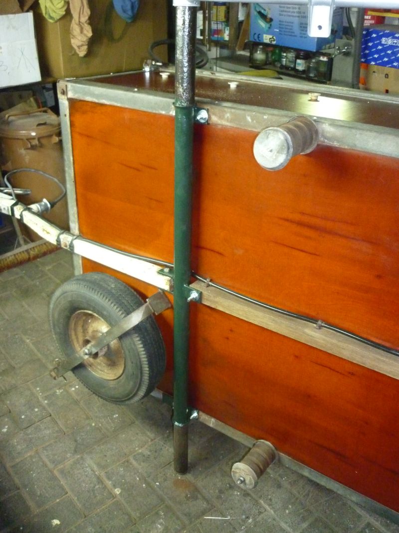

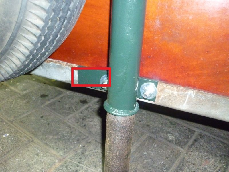

bin grade dabei genau so einen Anhänger zu restaurieren.
Die Fahrgestellnummer findest du sowohl am Typenschild außen, als auch an der Achse. Eines der beiden Bleche mit denen der Aufbau mit der Achse verschraubt ist, ist etwas länger als notwendig. Dort ist die Nummer eingeschlagen.
Leider ist sie nicht besonders tief eingeschlagen und fällt somit dem Rost schnell zum Opfer...

Öhem...ich glaube, ich meine einen anderen Anhänger.
So einen:
Typschild hab ich ja, ist dem Herrn Tüv aber nicht ausreichend, da nur genietet.

Re: Westfalia 121 002 - FIN -Wo?
Genau den meine ich. Westfalia Essen.
Unten in Fahrtrichtung rechts, findest du die Fahrgestellnummer.

Oh Mann, jetzt rieselt es säckeweise Schuppen von den Augen. Ich konnte mit Deinem ersten Bild überhaupt nichts anfangen, dachte, das ist von der Seite fotografiert :oops:
An DER Stelle hätte ich niemals gesucht, geschweige das Schleifpapier angesetzt!
Vielen Dank, muss ich morgen gleich mal schauen.

Kiwi hat geschrieben: Ich konnte mit Deinem ersten Bild überhaupt nichts anfangen, dachte, das ist von der Seite fotografiert :oops:
Hab ich mir auch schon fast gedacht...

Hab heute mittag geschaut, leider ohne Erfolg :(
Bei meinem Anhänger sind diese "Metalllaschen" an der Achse auf beiden Seiten gleich lang. Hab jetzt nochmal alles abgesucht, kann außer auf dem Typschild nirgendwo eine eingeschlagene FIN finden.
