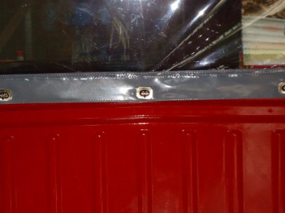

Für alle die es dem Original am nächsten haben möchten,
hier
noch ein paar Infos.

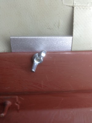

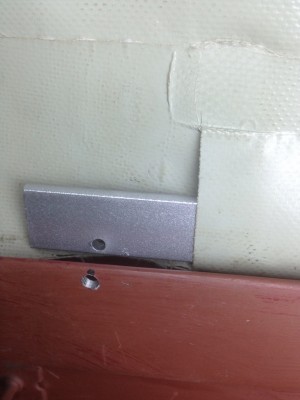

Ich habe das ganz jetzt so umgesetzt:
Flacheisen mit einer M4 Schraube + Flügelmutter zur schnellen Demontage rechts und links befestigt :)

So sieht es bei mir aus. An der Stelle ist die Plane 2-teilig. Einmal innen und einmal aussen
