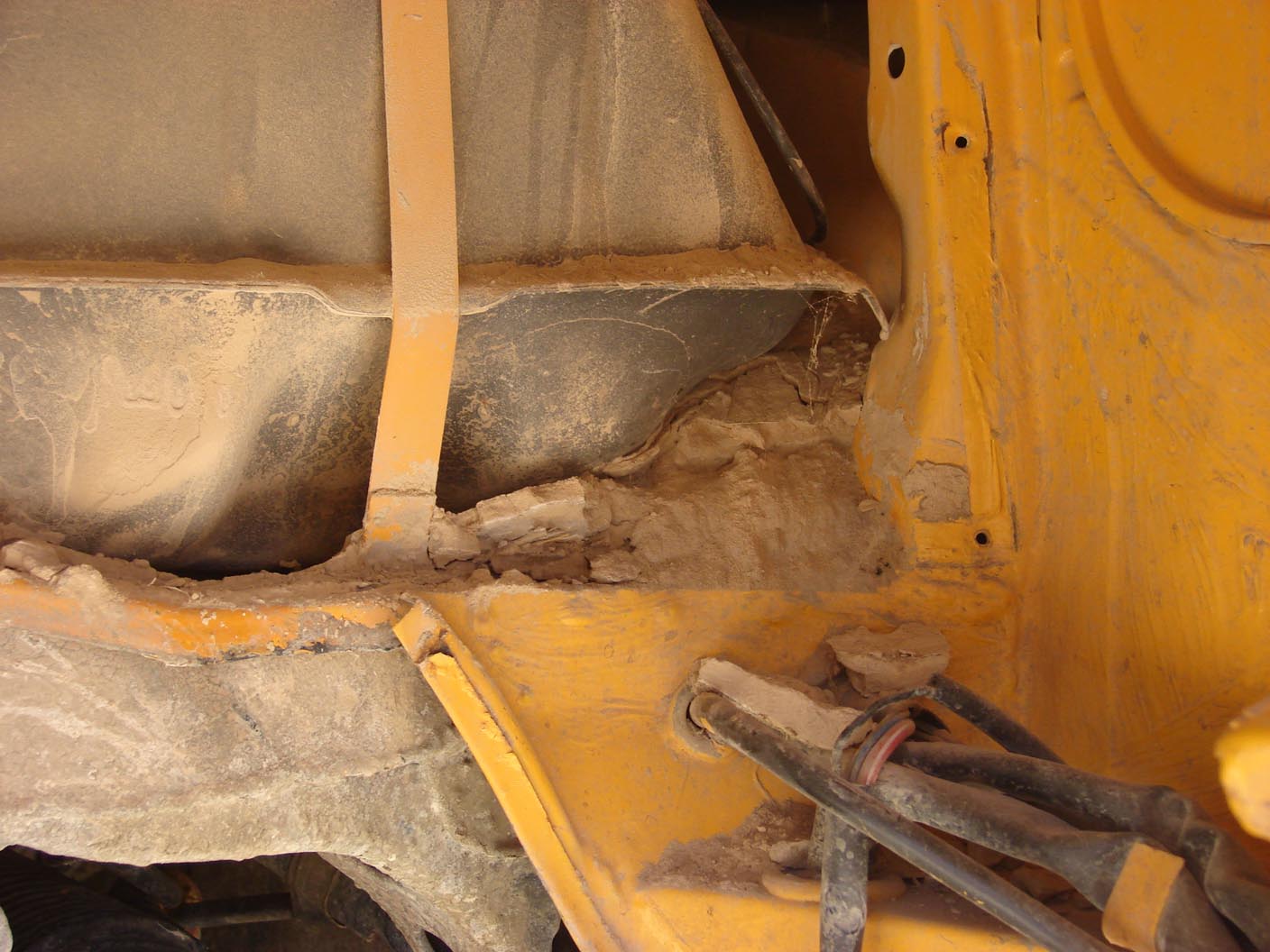

ich habe bei meinem Tankausbau vor 7 Jahren die alten Unterlagen durch 2mm-Vollgummi ersetzt. Als ich mir die Teile letztes Jahr noch einmal angeschaut habe - Motor war ohnehin draussen - , habe ich festgestellt, dass die Gummis an einigen Stellen durchgedrückt waren, also Blech auf Blech. Das hatte vermutlich zwei Gründe: der volle Tank wiegt statisch rund 70 kg und dynamisch vermutlich ein paar hundert und zudem üben die Spannbänder zusätzlichen Druck aus. Das wäre kein Problem für die Gummiunterlagen, wenn die Kräfte über eine große Fläche verteilt wären. Sind sie aber nicht, deshalb haben sie sich bei mir an diesen Stellen durchgedrückt. Ich bin dann wieder auf 3mm dicken Nadelfilz umgestiegen, so, wie es ursprünglich auch mal war. Das Zeug ist deutlich druckfester als Gummi.
Rost habe ich keinen festgestellt. Nur viel Dreck :roll:.

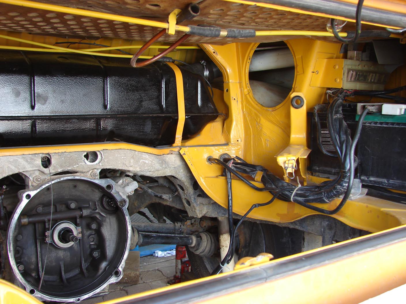

Nöööööö. Wo sollte der denn herkommen :wink:?
War tatsächlich kein Sand, sondern nur dessen staubiger kleiner Bruder. Eine Stunde Schaufeln und eine Staublunge später sah es so aus:
... und der Bus war 10 kg leichter.
