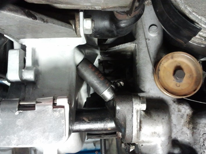

Inox
Beiträge: 1196
Registriert: 14.10.2007 22:45
Re: Ölverlust durch Ölmessstab
Beitrag von Inox »
Ich hatte vor ein paar Jahren das gleiche Problem. Nach ein paar Monaten sah der Schnorchel so aus:
Ich habe dann einen Ölschlauch verwendet, in den ich an der schmalen Seite einen Benzinschlauch eingeschoben habe. Dann eine Schelle gesetzt und fertig.
Das hält bei mir jetzt seit 4 Jahren ohne Undichtigkeit und der Peilstab geht auch ohne Probleme durch.
Für die Montage muss man den Einfüllstutzen lösen, damit der dickwandige Schlauch aufgeschoben werden kann.
VG
