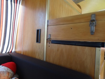

vergangenes Jahr habe ich die passende "Wendeküche" zu meinem Grawomobil ersteigert.
Wie auf dem 2. Bild zu sehen ist, ( Anschlag der Wendeküche links), würde Haken und Befestigungsklemme genau passen, wenn diese noch angebracht wäre -> Lochbohrungen im Schrank noch vorhanden!
Leider wurde jedoch auf der anderen Seite das Brett gekürzt (siehe Bild 1). Dieses Brett wird normal in der dafür vorgesehenen Schraube befestigt (auf der Ablage hinten rechts).
Bei Bedarf wird die Wendeküche, nur noch an der einen Schraube befestigt, über die Fahrersitze gedreht (meine ich)
Die Küche würde aber dann über den Sitzen schweben und hätte gar keinen Halt von unten mehr!
Meine Frage nun, könnte mir irgendjemand aufschlussreiche Bilder von dieser "Wendeküche" senden, damit mir ein Schreiner das Brett anpassen kann.
Auch ein Bild von der Küche -> über den Sitzen, ob hier eine Halterung von unten stützt! :confused:
(-> Mir liegt ein Prospekt von Grawomobil vor, da ist die Küche leider nur sehr schlecht abgebildet und für mich nicht richtig ersichtlich)
Vielen Dank für Eure Hilfe
Gruß Sandra

Das Prospekt habe ich, da erkennt man es leider nicht!
Hier im Forum bin ich auf einen Beitrag mit einem Bügel hinterm Beifahrersitz aufmerksam geworden. Bei dieser Ausstattung ist jedoch eine Spüle hinter dem Beifahrersitz und dient für den Deckel der Spüle!
Hilft mir leider nicht weiter, da ich eine andere Innenausstattung habe und zwar die aus eurem Prospekt!
LG Sandra
