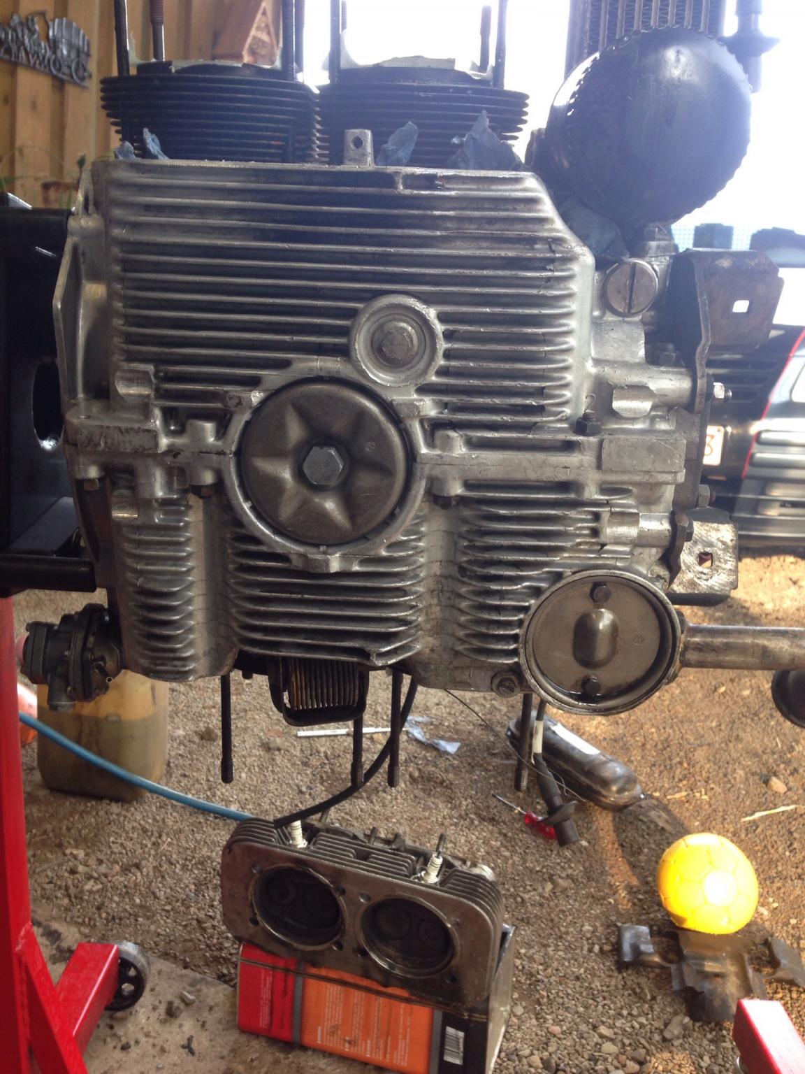

Jetzt habe ich ein anderes Problem, habe den motor zerlegt und habe denn gesehen das auf den köpfen 1,8 steht.
Habe den ganzen motor nach einer Nummer abgesucht ohne erfolg. Jetzt weiß ich nicht mehr weiter :(

Die Nummer steht auf dem Gebläse kasten aber nur dort. Also ich den kopf runter hatte machte mich das stutzig. Das Zylinder innen Maß ist 92 mm und die Ventile haben 37 und 31mm
Hoffe kannst was damit anfangen :)
Da der Wagen aus Amerika kommt denke ich mal das die wohl etwas zusammen gewürfelt haben
Mfg Marc

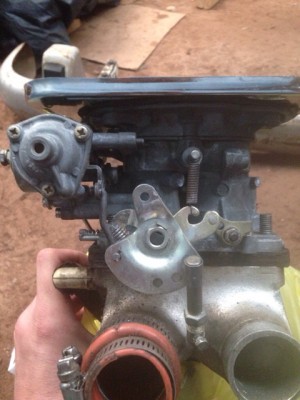

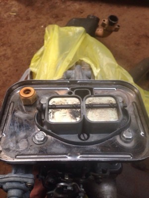

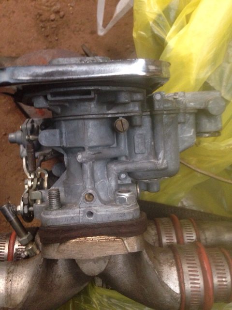

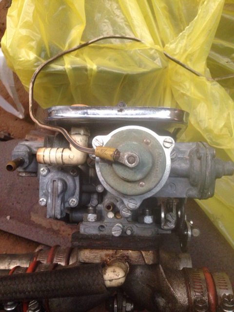

Danke für die ganzen Antworten es wird wohl ein 1,8 l sein nur welchen MKB er hat kann ich leider nicht sagen..... Habe noch eine Frage vieleicht kann mir jemand etwas zu diesem vergaser sagen oder kennst sich mit der Überholung aus.
