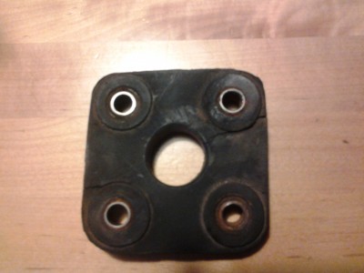

burning_bully hat geschrieben:Mir ist Aufgefallen das die Hardyscheibe einen kleinen Riß hat.
Bis die wirklich durch ist dauert es in der Regel ja.
Aber ich wollte den Bulli nicht für 22,50€ dem Risiko aussetzen nicht mehr lenken zu können.
Der Tausch der Hardy Scheibe ist doch in 45min erledigt.
Auch wenn das nicht viel Einfluss auf das Fahrverhalten hat, sollte die immer rißfrei sein.

klar hardyscheibe wird getauscht, wollte ja nur mal fragen ob jemand ähnliche Erfahrungen hatte und es eventuell wirklich an dieser liegen kann.

Hugo
Beiträge: 42
Registriert: 25.09.2008 12:34
IG T2 Mitgliedsnummer: 315
Re: T2B - schwammige Lenkung/Hardyscheibe
Beitrag von Hugo »
So sah meine aus!
Gruß, , Peter
Schon sehr hart, u.fast zur Hälfte gebrochen!
