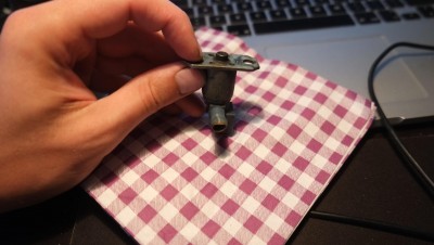

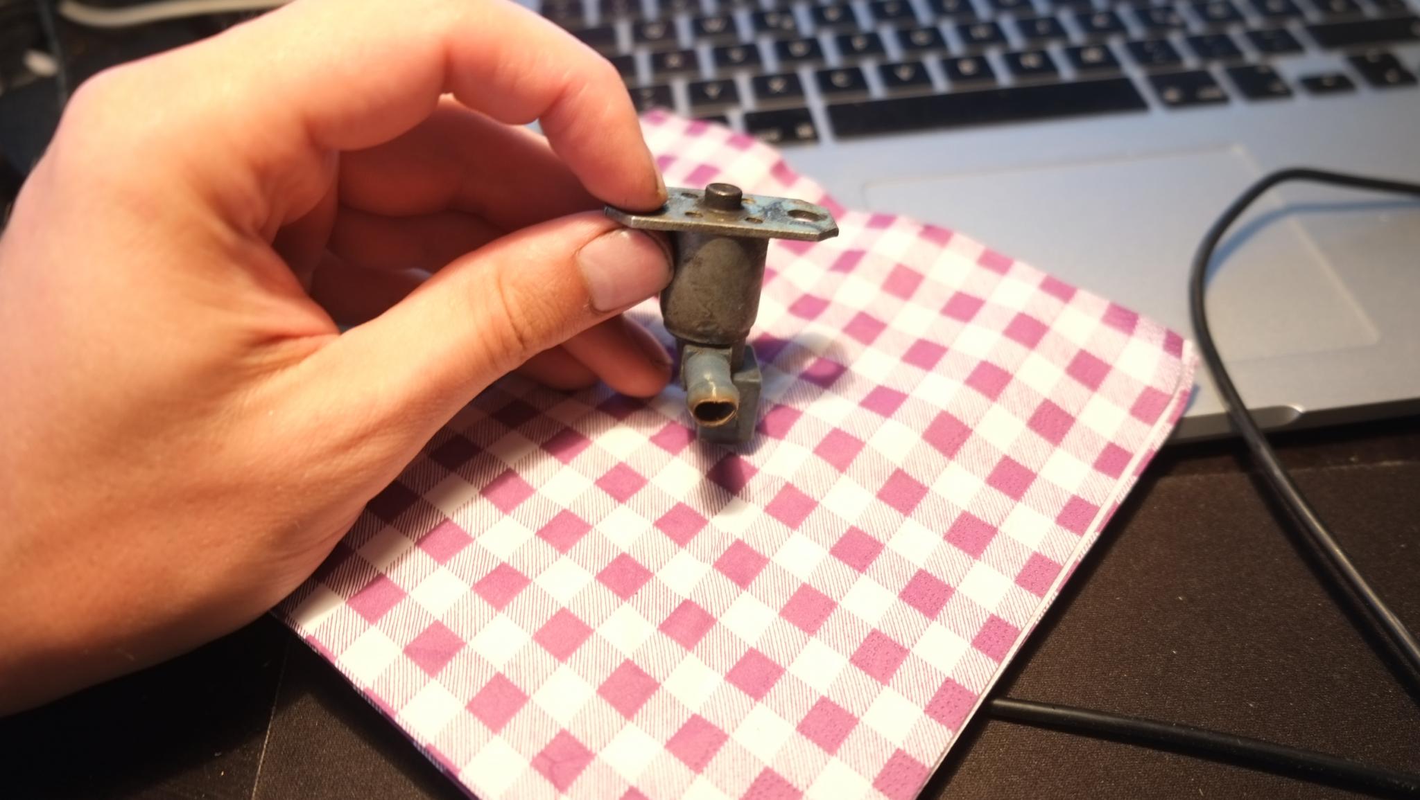

Ich bastel derzeit an meinem Motor und habe mal wieder ein kleines Problemchen bei dem ich euren Rat gebrauchen könnte. Das Kaltstartventil (022906171b) hat auf der einen Steite einen leicht verformten und auf der anderen Seite einen stärker verformten Schlauchanschluss. Die stärker verformte Seite hat sogar einen kleinen Riss.
Nun dachte ich : neukaufen, feddich. Und Siehe da, das Teil kostet 110eu. (ei am wandern)
Also habe ich mich entschlossen zu schauen ob es noch brauchbar ist :)
Hier sind Bilder:
Grundsätzliche Frage: Ist der Querschnitt, der nachher für den Kraftstoff zur Verfügung stehen muss an dieser Stelle relevant? Also wäre es schlimm, wenn es noch etwas verformt wäre oder der Querschnitt leicht reduziert ist?
Und: Was meint Ihr?
Matze

hast Du in letzter Zeit die Bulli-Abgebrannt Freds gelesen? Riss? Ich rate von Experimenten ab. Wenn Du keinen Ersatz bekommst, dann schraube das Ding als Dummy rein und schließe den Schlauch nicht an - einfach durchgehen lassen. Der Bus springt dann schlechter an, lässt sich aber starten. Dann hast Du Zeit in der Bucht (selten) oder aus den USA (TheSamba) eine gute gebrauchte Düse zu ergattern.
Zu Deiner Frage: Der Querschnitt ist insofern von Interesse, als dass die Pumpe beim Einspritzer eine recht große Kraftstoffmenge im Kreis pumpt. Der Druckregler verengt den Querschnitt so, dass sich der gewünschte Druck zwischen Pumpe und Regler aufbaut. Wenn Du dazwischen eine weitere Engstelle einbaust, hast Du vor der Engstelle (in Strömungsrichtung) einen höheren Druck. Dadurch würden die Düsen links mehr einspritzen. Wie viel das ausmacht, kann ich von hier aus nicht sagen. Dazu kann ich auf den Bildern zu wenig erkennen.

Matze.Th hat geschrieben:Grundsätzliche Frage: Ist der Querschnitt, der nachher für den Kraftstoff zur Verfügung stehen muss an dieser Stelle relevant? Also wäre es schlimm, wenn es noch etwas verformt wäre oder der Querschnitt leicht reduziert ist?
Und: Was meint Ihr?
Hi Matze,
es ist schon wichtig, dass der Querschnitt nicht verjüngt wird.
Da sonst die Einspritzdüsen auf der Fahrerseite mehr Druck abgekommen als die auf der Beifahrerseite.
Die Kaltstartdüse vom Bus hat die "Eigenart", dass sie gleichzeitig als T-Stück dient.
Das ist recht ungewöhnlich. Die üblichen Kaltstartdüsen haben nur einen Anschluss.
Du kannst aber mal in der Bucht nach Kaltstartdüse suchen, du kannst eigentlich jede nehmen, z.B. Golf II GTI, Manta und co.
Die haben aber in der Regel nur einen Anschluss, da musst du in die Benzinleitung noch ein geeignetes T-Stück rein bauen.
