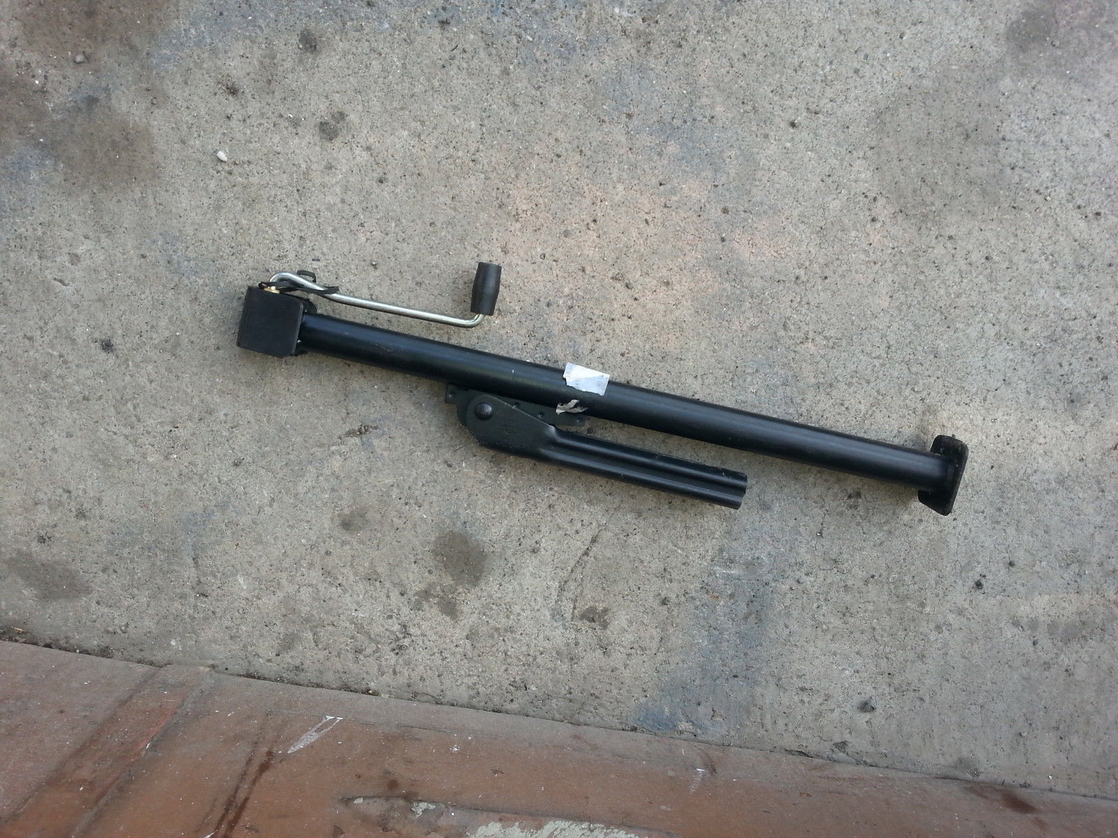

ich suche für meinen 74er T2b Westfalia einen original VW Wagenheber für den Fall der Fälle.
Jetzt bin ich mir aber nicht sicher welchen gebrauchten ich mir zulege.
In der Bucht werden ja immer wieder welche vom T3 angeboten.
Würde dieser hier passen?
251011031C
Vielen Dank für eure Hilfe!!
Gruß Ingo

Hallo Ingo,
der abgebildete Wagenheber sieht auf dem ersten Blick von der Kontur her dem T2-Heber tatsächlich ziemlich ähnlich, doch die Teile-Nr. ist vom T3. Auf dem zweiten Blick erkennt man, dass der Anschluss etwas dicker als der vom T2 ist, dürfte also tatsächlich vom T3 sein.
T3 passt nicht, der braucht eine dicke runde Aufnahme, der T2 eine schlankere eckige.

Wenn er mit 251 anfängt paßt er nicht. 251 xxx xxx sind T3-Teile die nur in wenigen Ausnahmen am T2 passen.
