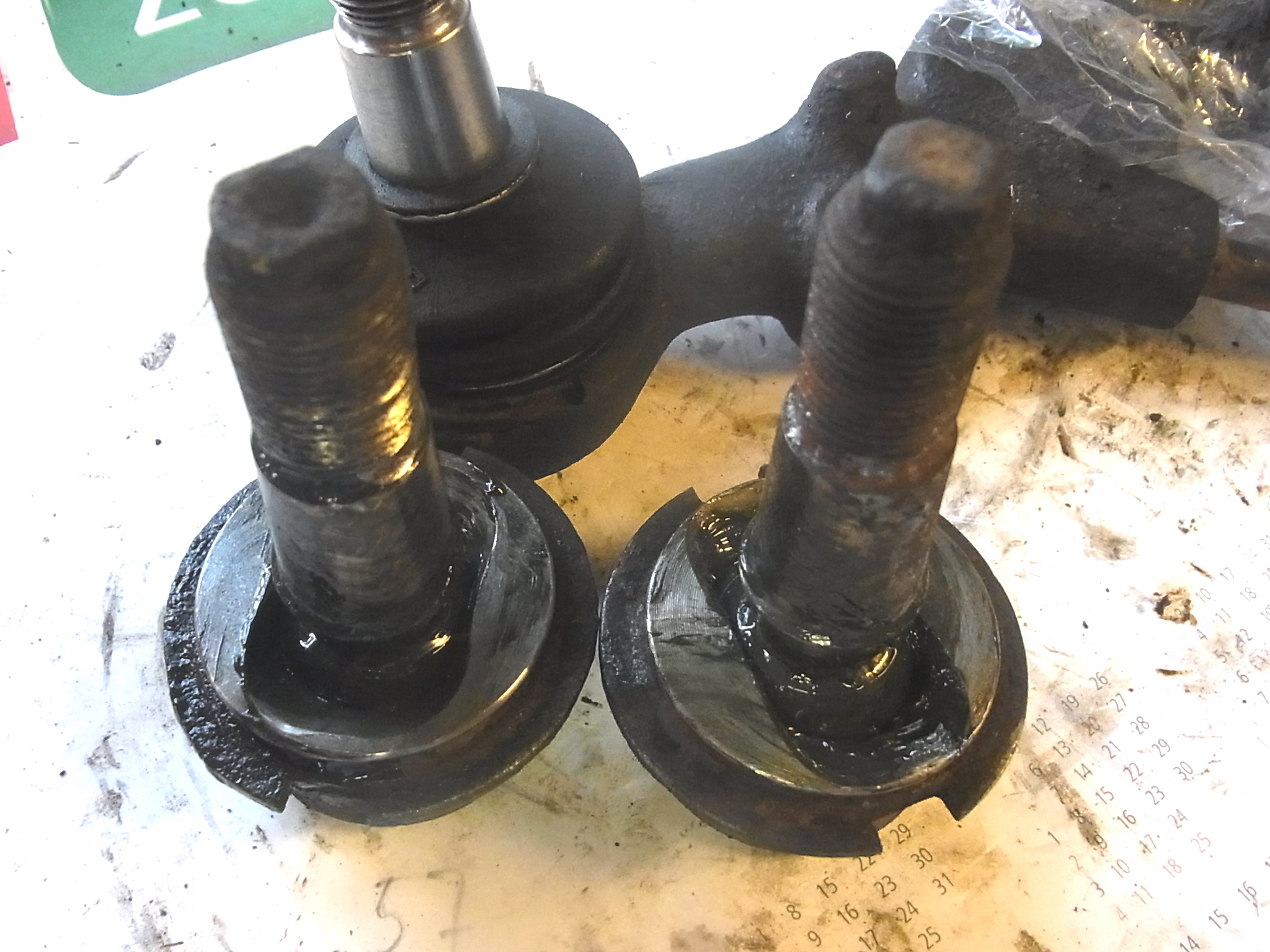

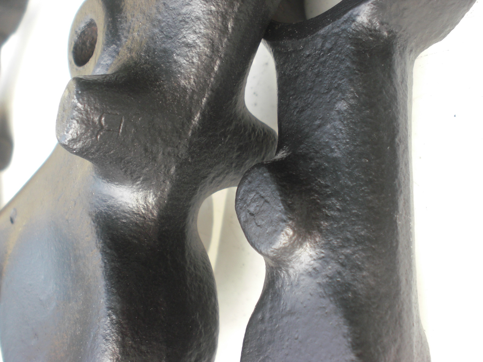

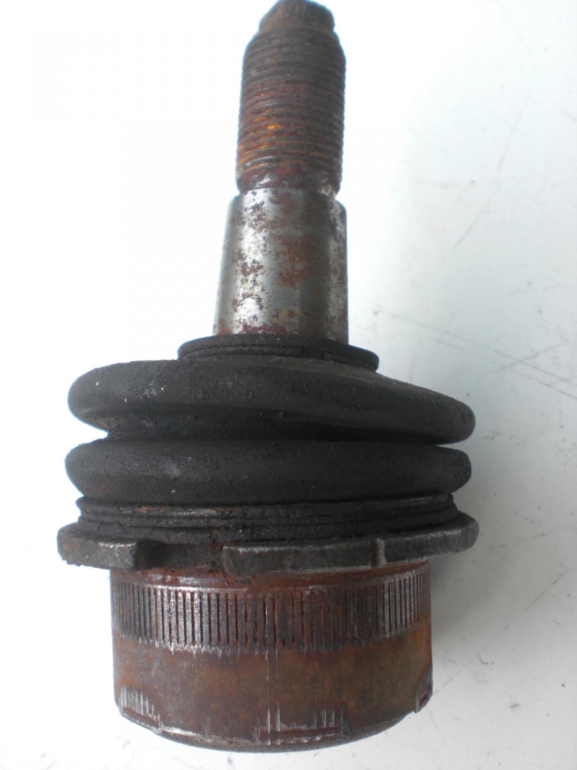

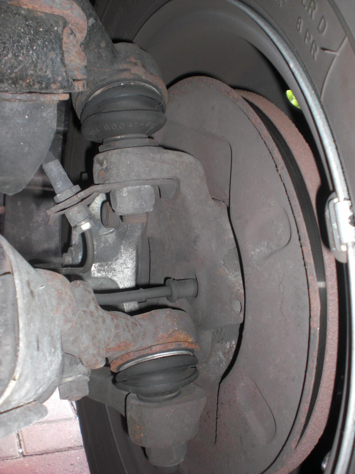

Re: 3 defekte Lenkgetriebe T2b? Doch nicht!
So, liebe Leute,
ich will hier noch mal einen Abschlussbericht geben:
Die Lenkgetriebe sind o.k.
Es waren die Gelenke der Traghebel! Diese waren zwar, wie ich eingangs erwähnte, vor ein paar Jahren erneuert worden, doch z.T. in falscher Einbaulage und mit der schon oft angesprochenen mangelnden Qualität von Febi.
Dank der tatkräftigen Unterstützung von Ingo, konnte ich heute noch die unteren Traghebel komplett mit Gelenken gegen originale gute gebrauchte -die mindestens für die ab morgen anstehende Urlaubsfahrt taugen- austauschen.
@Mani: Danke für Deine prompte Versendung kompletten Traghebel, das per Express verschickte Paket ist dank eines Buchungsfehlers mit der normalen „Schneckenpost“ unterwegs und nach Ablauf von 2 Tagen noch immer nicht da…
Hier noch ein paar Erfahrungen über das Thema Traghebel und Traghebel-Gelenke die ich in den letzten 2 Wochen gesammelt habe:
• Es gibt Gelenke mit Übermaß, diese haben eine um 0,3mm stärker ausgeprägte Rändelung und sind an zwei Kerben am Bund des Gelenkes zu erkennen. Diese Kerben sind ca. 45° versetzt zur Nut die die Einbaurichtung vorgibt.
• Zu den Gelenken mit Übermaß gibt es passende Traghebel, diese haben eine etwas größere Aufnahmebohrung für die Gelenke mit Übermaß. Zu erkennen sind diese Hebel an einem eingeschlagenen Buchstaben „B“. Am oberen Traghebel direkt auf der „Gußnase“, am unteren Hebel seitlich davon. Ahnungsloserweise hatte ich mich beim Säubern der Hebel über diese Buchstaben gewundert, nun habe ich zwei sehr gute Tragarme, zu denen mir die Gelenke fehlen, denn diese gibt es nicht mehr im Handel.
• Die Rückseite der Gelenke soll am Umfang des Deckels mit Hilfe des Kerbstemmers VW 471 verstemmt werden (siehe RLF). Obwohl ich zwei Arme bei VW mit neuen Gelenken versehen lassen hab und dieser alte Betrieb sich vorher damit brüstete „die alten Werkzeuge zu haben“, wurden die Gelenke ohne rückseitige Verstemmung eingepresst. Angeblich hält das auch so…? Wer hier auf Nummer sicher gehen will, kann per Hand einzelne Verstemmungen mit dem Meißel vornehmen (etwas Geschick und ein altes Gelenk als Vorlage vorausgesetzt).
• Es gibt auch Traghebel für eine Vorderachse mit 1,2 Tonnen Last, diese Arme sehen äußerlich gleich aus, haben aber innen eine kleinere Aufnahme für das Federpaket, so dass sie bei der normalen Achse nicht passen. Fälschlicherweise hatte ich bei einem Händler einen neuen kompletten NOS Arm bestellt, der aber nur für die 1,2t Achse passt.
• Hier eine Aussage eines Händlers zum Thema Qualität: „1. Wahl ist Heyd. OCAP oder TRW ist gleichwertig. Abzuraten ist von Febi (zu schwergängig) und Lemförder hat schiefe Gewinde.“ Das mit der Schwergängigkeit kann ich nach Ausbau der unteren Gelenke voll bestätigen.
Jens
