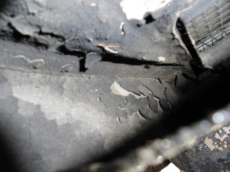

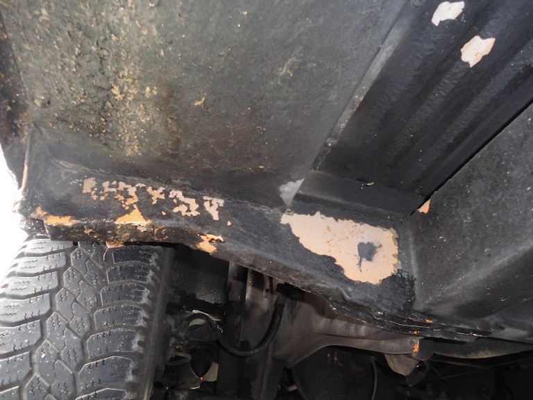

Hey,
hab nochmal bei meinen Bildern nachgeschaut.
Ich hab keine Tröte...Bei mir ist einmal das Gitter und unten am Unterboden so ein Schutzblech.
Gitter im Boden
Gitter im Boden
Schutzblech
Schutzblech
Da gab es wohl verschiedene Versionen....
Grüße Daniel

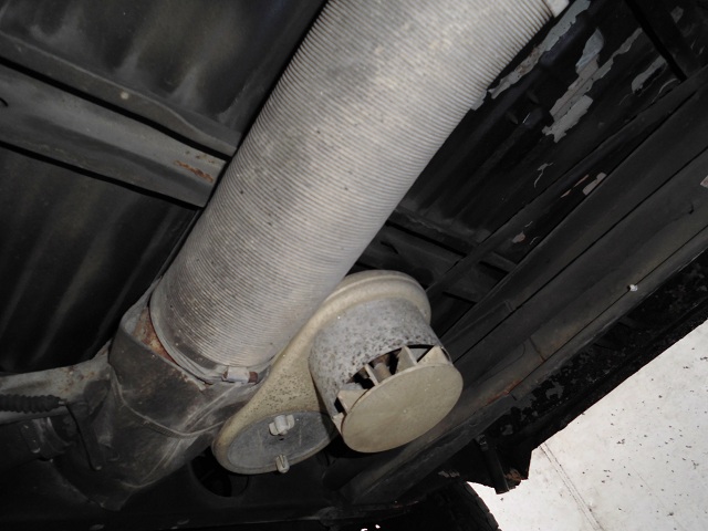

eine Gasheizung hab ich, aber die ist am Mittelgang und die Abgase gehen nach unten.
hier ein Bild (Frischluft wird auch von da eingezogen...
Viel Erfolg bei deinem Vorhaben.
Grüße Daniel

Hallo Daniel,
dann empfehle ich Dir aber aus Sicherheitsgründen auch so eine Tröte. Ich hatte anfangs auch nur die Gasflaschenentlüftung nach unten und dieselbe Heizung wie Du. Wurde aber bei der Gasprüfung beanstandet (da Abgase durch die Öffnung in den Innenraum gelangen könnten), daraufhin hat Westfalia dann die Tröte entwickelt! Ursache war wohl ein Gasunfall, allerdings beim Wintercampen mit hohem Schnee rund um den Bulli.War so in den 80er Jahren.
Ich habe damals dann in die Seitenwand die Entlüftung gemacht, da ich keine Tröte hatte.
