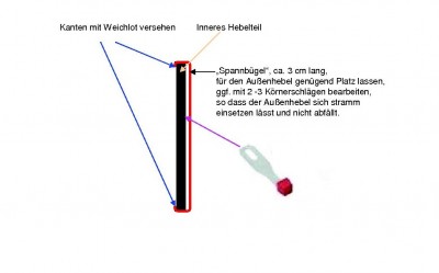

1302s-micha hat geschrieben:Welche Möglichkeit gibt es, die Heizungszüge am Kombiinstrument einfacher abzubekommen?
Original ist das ist eine Konstruktion die der leibe Gott im Zorn erfunden hat. :?
Als ich da dran musste, habe ich das gleich umgebaut, so dass ich die Hebel seitdem nur aufschieben muss.
Da wo die Hebel aufgesetzt werden habe ich Blechlaschen aufgelötet. Nun weiß ich nicht mehr, ob ich vorhandenes Material verwendet habe, oder ob ich mir da etwas angefertigt habe. Ist ja immerhin schon über 30 Jahre her. :shock:
Das Prinzip kann ich leider nur beschreiben und zum fotografieren müsste ich schließlich alles ausbauen. Da hätte ich aber momentan ein Zeitproblem gerade jetzt zur Urlaubs-/ferienzeit. Vielleicht hilft die Skizze weiter:
