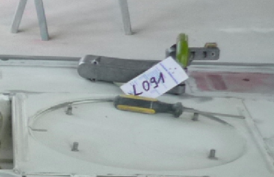

ich habe den Bügel in L091 lackiert. Mein Lackierer hatte alle Lackschichten abgekratzt und dann ein silbergrau lokalisiert, L091 kam dem wohl am dichtesten.
Sieht m.E. gut aus:

Bei Deinem Bus mag das passen. Mit Einführung des T2b haben die Bügel laut clipperfreak ja eine andere Farbe bekommen als vorher beim T2a und Zwitter. Ich suche eine ungefähre Farbbezeichnung für den Bügel beim T2a.
