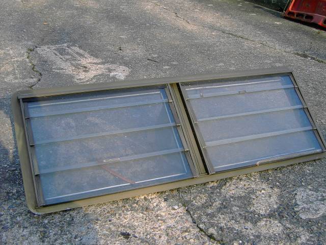

ich hatte mal so ein Fenster aus einem Schlachtbus. Ich habe es damals verkauft. Zufällig bin ich über zwei Bilder gestolpert, die ich noch habe - leider nicht größer. Vielleicht erkennst Du ja was.
Gruß, Hanno

kann gut sein, dass ich dieses Fenster seinerzeit gekauft habe, jedenfalls fehlte bei meinem (bei ebay) auch der rechte Hebel sowie die Linke Fliegenfensterarettierung :)

wie klein die Welt doch ist. Ich habe meines im Frühjahr 2005 in der Bucht verkauft.
Aber kann es sein, dass der rechte Hebel immer dann ausgebaut wird, wenn das Fenster in der Schiebetüre eingebaut wird? Bei meinem Schlachtbus war es jedenfalls dort. Geht die Schiebetür noch auf, wenn der Hebel da ist?
