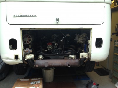

mein Auspuff hat den Abgang rechts, das Endrohr führt dann nach Links. Habe festgestellt das dieser Auspuff bei den Ersatzteilhändlern selten angeboten wird. Ist der Original? Gab es den T2a 1971 mit diesem Auspuff?

Is bei mir auch so. Allerdings hab ich n 73er T2b mit AD-Motor.

ja ist original ab Bj. 71, aber leider nur ab dem Zwittermodell, also 8/71 Serie :D

dann wurde der Auspuff wohl schon einmal getauscht. Mein T2 wurde im März gebaut, somit noch kein Zwitter.
Oder die haben vorher die Anlagen schon verbaut....zum Testen?
Da der Auspuff noch i.O. ist, kommt der wieder zum Einsatz.
Danke!

Das geht dann nur in Verbindung mit einer AHK schief. Aber alle 100 km ne neue Steckdose - pah, die Dinger sind so billig... :wall:
Im Ernst: Die Platzierung der Elektrodose an der AHK richtet sich baujahrsabhängig genau nach dieser Auspuffvariante. Da es die beim a-Modell noch nicht gab, gibt es nur E-Dosen rechts. Und die liegen dann genau vor dem ewig undichten Flansch. Möglicherweise hilft da eine originale Bakelitdose, die modernen Dinger (auch die aus Metall haben einen Plastikeinsatz!) geben einfach auf.
Das nur am Rande zur Abwendung von Kurzschlüssen oder zur Wissenserweiterung... :thumb:

diese "alten" Auspuffvarianten haben doch auch einen engeren Querschnitt des Endrohres als die neueren (ab> Bj. 76?) ?

Die haben dafür aber einen Endschalldämpfer und pöttern nicht so aufdringlich rum...

an die AHK hab ich noch garnicht gedacht....soll ja nachgerüstet werden.
Da muss ich wohl erst nochmal genauer schauen was ich dann verbaue.
Danke für den Tip!
