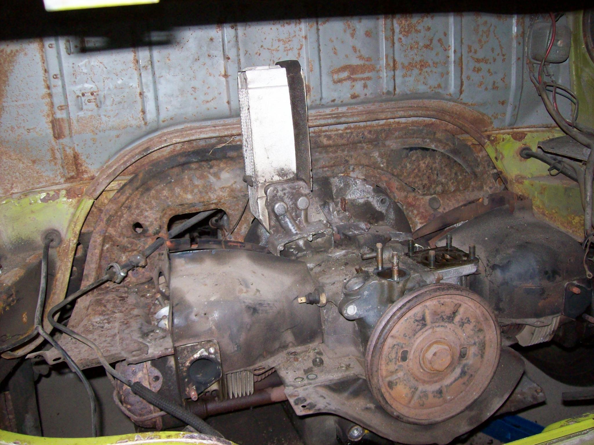

hach...da habt ihr mich erwischt...Typ 4 kenn ich mit verbundenen Augen, Typ1 nur vom Käfer (lange her) und der damalige Motor im Bulli ist jetzt bestimmt schon 10 Jahre draußen.
Hab mal ein Foto von kurz vorm Ausbau gefunden und festgestellt, dass da noch so einiges vorher ausgebaut war :unbekannt:
Dann würd ich beim Typ1 wohl einfach ausreichend hohe Unterstellböcke nehmen.
