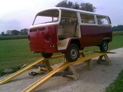

ulme*326 hat geschrieben:Nur: achte drauf daß am Ende Dein T2a/b nicht ohne Besitzer dasteht - Deine Hebebühne sieht nach wie vor unverändert abenteuerlich und verantwortungslos unsicher aus. Mann!!!
nenene, das passt schon!!
ist neu gemacht und hält wie eine 1!!
ist feswt verschraubt und steht stabil auf den beinen!
da kannst drauf :jump: rum hüpfen...
das hält schon!

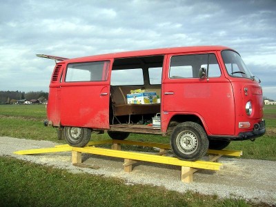

im gegensatz dazu:
ulme*326 hat geschrieben:auch Respekt an benschpal: Dein T2a/b macht echte Fortschritte.

Deine Bühne solltest Du mal dem TÜV vorführen, evtl. kannst Du die ja in Kleinserie auflegen. :D
Ein paar Keile würd ich allerdings schon unter die Räder legen.
Wenn der Bus da runter rollt kriegst Du den nicht wieder ein. :dog:

MichaB hat geschrieben:Ein paar Keile würd ich allerdings schon unter die Räder legen.
:dafür: ja stimmt, da geb ich dir recht!!
aber auf unserem weg gehts ein bisschen beerg ab, und die kantholzer bei den hinteren rädern verhindern das wegrollen.
aber beim nächsten mal werd ich mir da auch noch was basteln!
bensch

Denk dran daß Dein Bulli beim Zusammenschrauben jeden Tag nicht nur schöner, sondern auch a bisserl schwerer wird.
Zugegeben die neue Bühne sieht deutlich besser aus als am Anfang - aber dennoch die Rampen und die Aufstandsfläche - meine Güte! - da hästtest Du doch die Holzträger hochkant und zweifach nebeneinander nehmen können. No risk - no fun?
Machs gut. :schlaumeier:
Mensch Bensch,
ergänze das Ganze wenigstens um ein paar Brettlaschen von den vorderen Füßen zu den Längsträgern.
(Etwa so wie bei den Auffahrschienen)
Wenn im jetzigen Zustand irgend 'ne Kraft nach hinten wirkt, (z.B. weil irgendwer drunter liegt und eine Schraube festzieht,) klappt die Chose zusammen.
:schlaumeier: Drauf rum Hüpfen ist kein Kriterium. Da geht die Kraft immer senkrecht nach unten. :schlaumeier:

ja könnt ich machen.
wir haben den bus ja auf die rampe geschleppt, und wie alle vier räder auf der geraden waren hab ich gebremst!
der golf, der mich hochgezogen hat, hat aber noch angezogen und hat erst dann bemerkt dass es schon passt.
also ich hab gebremst und er hat noch angezogen und es is nix passiert!
es hält.
