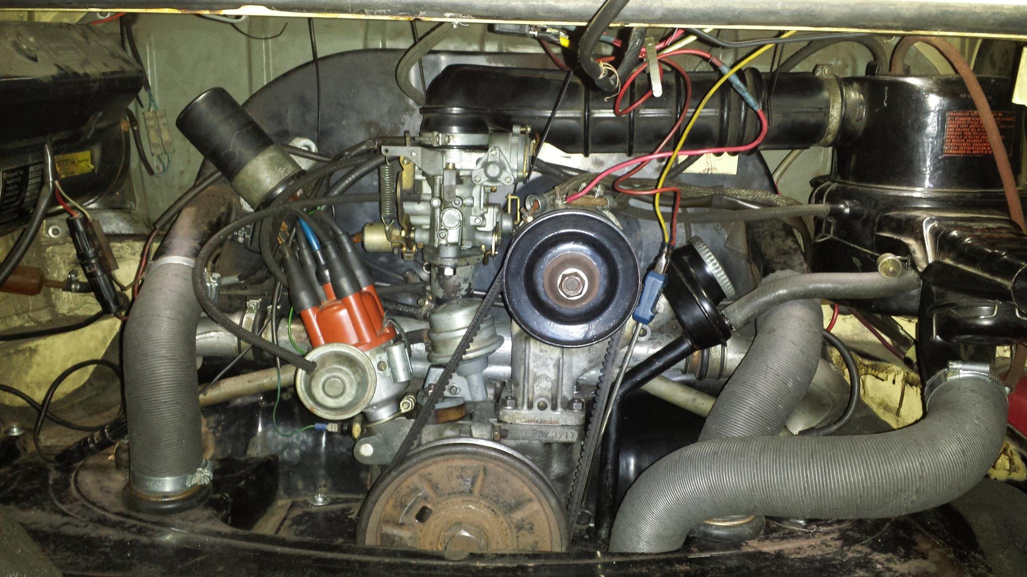

So. Feddich. Wo is dat Papier?
Moped sieht wieder aus, wie n Moped.
Nu is dunkel und ich geh nach Hause.
Morgen wird dann noch alles eingestellt und denn is gut.
Als nächstes steht die Verkabelung aufm Plan. Da werd ich mal n paar Meter bunte Strippe holen und Ordnung reinbringen müssen.
Das Trennrelais kommt an die Rückwand hnd das Gefrickel zum Regler muss auch mal in schön gemacht werden. Danach installier ich mir vorne noch ne schöne 80er-Jahre-Digitalkombianzeige für Volt, Temperatur und Uhrzeit. Dann seh ich wenigstens, was die Lima macht.
By the way: Wo schließ ich das Ding eigentlicb am besten an um die korrekten Voltse anzeigen zu können?

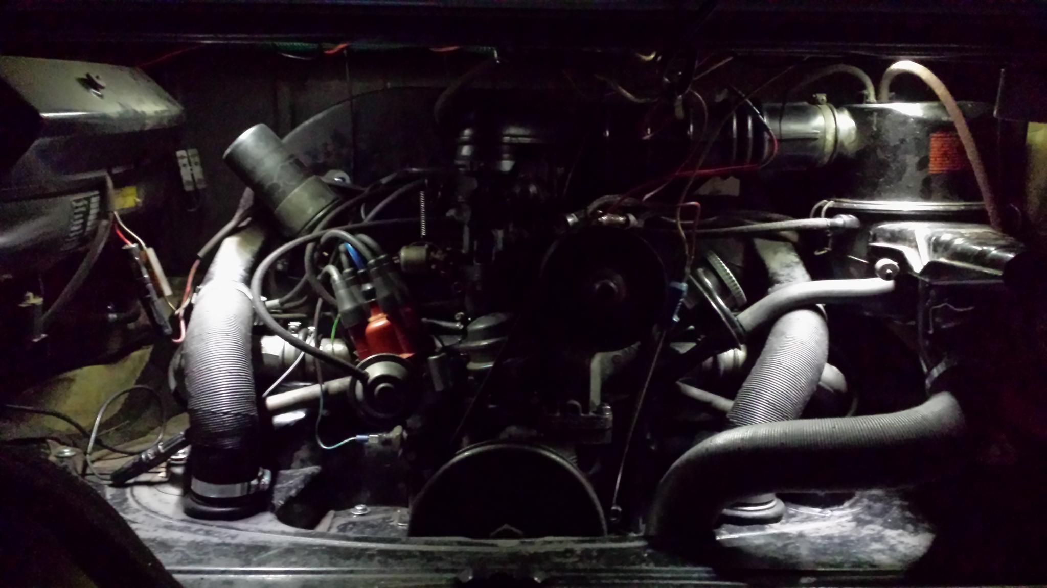

Dafür gibts aber noch n romantisches Nachtbild.
