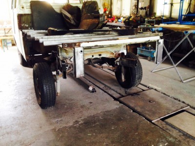

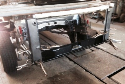

Ich habe da sone Frage zu welcher ich in der Suche leider nichts gefunden habe! 
Die D-Säule hinten liegt ja auf dem inneren Quer-Abschlussträger und wird mit diesem verschweisst. So viel ist mir klar.
Nun meine Frage: Wird der innere Quer-Abschlussträger unten mit dem Eck-Aussenblech auch verschweisst, oder bleibt dort „Luft“? Ich gehe davon aus, dass dies bei einem Bulli und einer Pritsche/Doka gleich ist. Bei mir handelt es sich um meine Doka.
Leider habe ich (noch) kein Foto der genauen Stelle, da ich immer noch mit dem Anpassen der Längsträger zu Quer-Abschlussträger zu D-Säulen-Rep-Blech zu Ecken-Aussen zu Abschlussblech aussen dran bin. Das ist 3-D Tetris für Fortgeschrittene. :steine:
Hier schon mal ein Paar Fotos des genannten Bereiches:
Wenn jemand Fotos von der genannten Stelle hat oder mir erklären kann wie das gemacht wird, würde ich das gerne hier sehen!
Danke für eure Hilfe!
