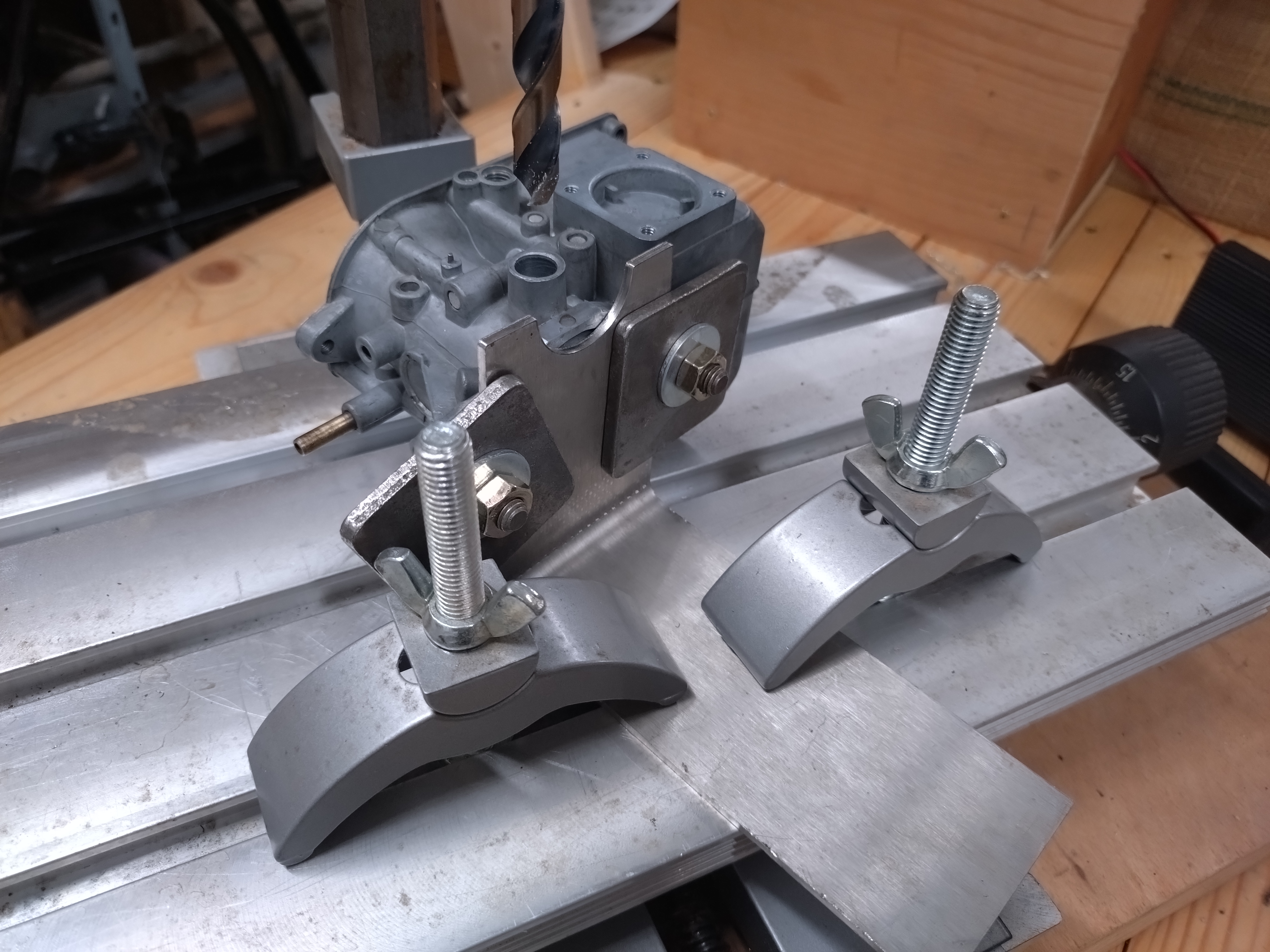

Vielleicht noch was ich in Zukunft anders machen würd:
Den Vergaser selbst noch zusätzlich runterspannen und einen Fräser statt eines Bohrers verwenden.
Aufbohren auf 10mm
Aufbohren auf 10mm
Buchse sitzt
Buchse sitzt
Gruß woita
T2Tom
Beiträge: 906
Registriert: 22.02.2009 10:41
Re: Bezugsquelle Lagerbuchse Drosselklappenwelle SOLEX 34 PICT-3
Beitrag von T2Tom »
:shock:
Beim ersten Bild ziehe ich geradezu mein Genick ein, schließe die Augen und warte nur noch auf den Knall ... :respekt:
