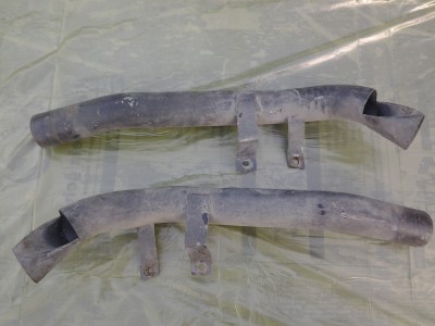

Blechrohre,wer weiß wofür ?
Beitrag von Hugo »
Sie sind ca.54 cm lang und haben einen Durchmesser von ca. 52 mm.
Gruß, Peter

Re: Blechrohre,wer weiß wofür ?
Beitrag von Matze.Th »
Für den Fall, dass das die Rohre sind, die die Heizluft zur Seite leiten (bei US-Modellen), damit der Tank nicht so warm wird würde ich gerne Interesse anmelden, falls Du sie nicht brauchst :)
Hab die Rohre aber noch nie gesehen, aber wird bestimmt jemand wissen was das ist.
Beitrag von oorwullie »
eberspacher BA6 standheizung auspuff.
Beitrag von Olli239 »
Nein die sind nicht für die Eberspächer Standheizung... das sind, wie Matze schon vermutet, die Abluftrohre von einem US Bus...
Sind auch im Bildkatalog Typ 2 zu finden... Teil 41... Zum Vergleich das Rohr der Eberspächer.
Die müssen in meinem auch mal drin gewesen sein, aber viel mehr als die ein paar Reste vom Anschlusschlauch zur Heizbirne sind bei mir nicht übrig geblieben...
Ich stell mir gerade die Frage, warum das so ist und warum die Rohre trotz der mittlerweilen recht vielen US Busse hierzulande kaum bekannt sind... haben die Rohre nix gebracht und wurden deswegen größtenteils wieder entfernt oder was könnten die Gründe sein?
Olli
PS: nehmen würde ich sie auch... 8)
Olli239 hat geschrieben:Ich stell mir gerade die Frage, warum das so ist und warum die Rohre trotz der mittlerweilen recht vielen US Busse hierzulande kaum bekannt sind... haben die Rohre nix gebracht und wurden deswegen größtenteils wieder entfernt oder was könnten die Gründe sein?
Ich denke das kann daran liegen, das die US Heizklappen nicht als Ersatzteil lieferbar sind.
Die hatten ja anstelle des Pilzes den Anschluß für die Rohre.
Und ich glaube auch nicht, dass die Rohre viel bringen.
Und die haben ja recht viel Gewicht. Da kann man ja schnell 5 Kg sparen.
Bei Uns habe ich diese Rohre auch weg gelassen und baue sie auch nicht ein.
Und was die Erwärmung des Benzins angeht: Einfach immer 10l Reserve vorhalten.
Dann können sich auch im Sommer keine Dampfblasen wegen Erwärmung des Benzins bilden.
