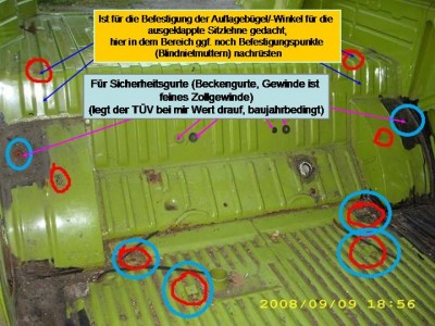

Mein US-T2b hat auch für alle drei Plätze auf der Rückbank 2-Punkt Gurten. Die sind unter der Bank am Blech befestigt und werden durch den Spalt der Bank durchgeführt. Falls benötigt kann ich mal ein Foto von der Befestigung unter dem Bank machen.

Re: Gurtpflicht für hintere Sitzbank?
vielleicht ist das Bild hilfreich (einfach nur schauen ob da schon Gewinde vorhanden sind):

Beckengurte würde ich hinten schon nachrüsten, Haugens, kannst du mir hier vll ein Bild schicken??
