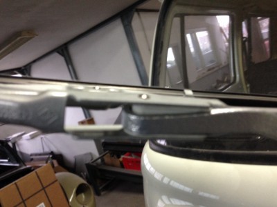

Hi zusammen,

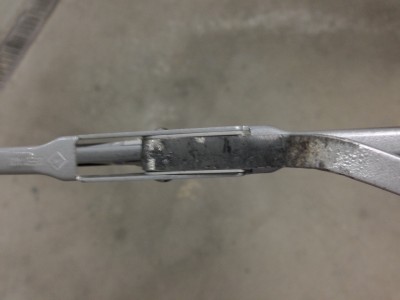

Gibt es unterschiedlich breite Scheibenwischerarme ?

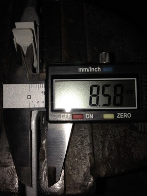

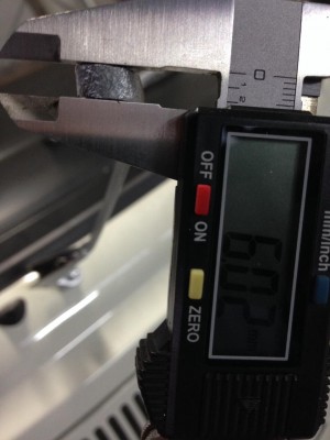

Muss wohl so sein da meine schmaler sind als die gekauften Scheinenwische in der Aufnahme breit

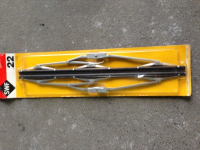

Ich habe mir folgende Scheibenwischer gekauft:
8,58 mm
8,58 mm
6,02mm
6,02mm
Wackelt natürlich....
Passend für Transporter/ Bus 8/68-7/72
NOS für Wischerarme 9mm breit
Garagenfund 10.10.2013, am 18.10.2013 gekauft und zum Leben erweckt.
Original 38004 Km, nach behutsamer Aufarbeitung / Restaurierung wieder auf der Straße...

Hallo.
es gibt zig verschieden Wischerarme für unterschiedliche Fahrzeuge.

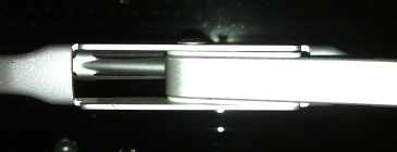

Auf Deinem Bild sieht es so aus, als ob die Arme spitz zulaufen???
auf der Rückseite einer meiner Scheibenwischerpackungen stehen 9mm
(ob SWF 22 oder Bosch 0356 weiß ich nicht, hab nur Photos griffbereit)

Hi Rolf-Stephan,
Das ist die gleiche Packungsaufschrift wie bei meiner SWF Packung.
Ich glaube ich hab an den Scheibenwischerarmen was gerichtet was nicht gerichtet werden muss :wall: :wall:
Ich hab da was verbogen....versuche morgen das zurück zu biegen.
LG Dirk

So sieht es bei mir aus - da wackelt nix:

Hi zusammen,
Ich habe jetzt die Bügel verbreitert, Schweißpunkt neben Schweißpunkt beidseitig gesetzt,
danach verschliffen und gefeilt.....2 Std Arbeit inklusive Lackiierung.
Jetzt passen die Wischer.
Warum die so schmal waren, keine Ahnung. Verbogen hatte ich auch nichts. Aber jetzt ist ja alles gut....
Leider halten solche Dinge aber ewig auf.
Lack muß noch trocknen....morgen hab ich Bilder vom Resultat
LG Dirk
