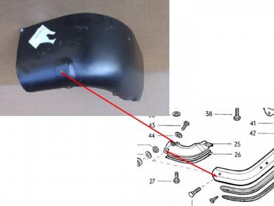

Hab man eine Frage an euch. Weiß jamand, ob beim T2 Bus Zwittermodell das Heck wie beim T2b ist? Oder sind nur die Lampen anders?

Ist wie beim T2b. Wobei abhängig von dem Modelljahr ja auch beim T2b kleinere Änderungen stattgefunden haben.
Diese Knubbel für die seitliche Befestigung der Stoßstange, wie auch beim T2a, gibt es bei den Reparatur-Ecken nicht. Die hat der T2b nicht. Falls du die Ecken ersetzen musst.

Hallo Stephan,
Die Unterschiede gehen aus den unterschiedlichen Bestellnummern hervor:
T2a/b Rückwand Eckteil links 211 813 343 A (Meines Wissens nach überhaupt nicht mehr verfügbar)
T2 b Rückwand Eckteil links 211 813 343 C (Gibt es noch reichlich, eventuell das Altteil an dieser Stelle retten oder Rep.-Blech vom T2a implantieren.)
Soweit ich informiert bin, stimmt das fast überein. Motorklappe Heckklappe voll identisch mit dem '73 Modell.Stephan P7 hat geschrieben:Weiß jemand, ob beim T2 Bus Zwittermodell das Heck wie beim T2b ist?
Die Lampen am Heck sind doch gleich.Stephan P7 hat geschrieben:Oder sind nur die Lampen anders?
Ja, genau: Der Unterschied besteht darin, dass bei der a/b Rückwand noch Bohrlöcher für die Befestigung eines Abdeckbleches sowie der Stoßstangenbefestigung vorgesehen sind.suomi_bus hat geschrieben:Diese Knubbel für die seitliche Befestigung der Stoßstange, wie auch beim T2a, gibt es bei den Reparatur-Ecken nicht. Die hat der T2b nicht. Falls du die Ecken ersetzen musst.

Hallo
Ich wollte aus dem das Blech oberhalb beim Tank rausmachen. Vorrausgesetzt das passt. A und B T2 soll ja verschieden sein.
Gruss Stephan
Gruss Stephan
