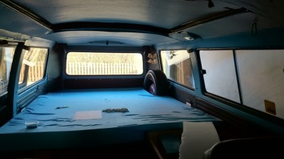

mein Himmel ist auch eine billige Variante.
Ich habe MDF-Platten mit Leder beklebt und mit Schrauben befestigt.
Bei mir wars wegen Schiebedach komplizierter.

Vielen Dank für die Fotos. Bei mir wollte ich even vorne normal original Stoff machen und hinten dann Holz .
So wie bei dir wäre natürlich auch ne Möglichkeit.
Sam

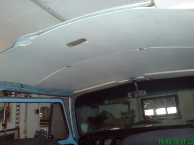

Hallo Sam,
ich habe im Hinteren Bereich Platten drin und über der Fahrerkabine einen Stoffhimmel. Der wurde nach Vorlage des Originals genäht und dann eingehangen bzw. Aufgespannt. Hierzu wurden dann die Spriegel verwendet. Es ist etwas fisselarbeit, aber es reichen die Spriegel und wenn der Himmel dann festgeklebt wird an den Rändern. So spannt sich der Himmel dann auf - ist jedoch nur zu Zweit zu empfehlen.
Viel Erfolg.
Sebastian
Viel Erfolg.
Sebastian
