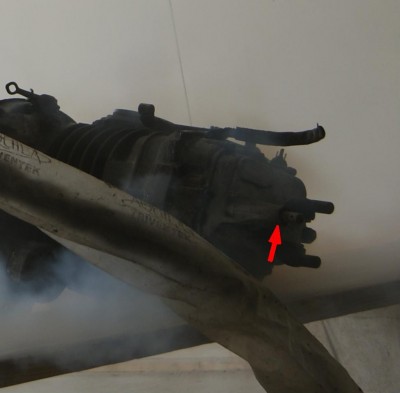

kann mir bitte jemand sagen, ob man das Getriebegehäuse, genauer den Deckel auf der Eingangsseite, schweissen kann? Ist ein CP Getriebe und es ist ein Stück um die Schaltstange aus-/abgebrochen. Deswegen dichtet der Dichtring nicht mehr richtig und es tropft etwas Öl heraus...
Kennt jemand die Zusammensetzung/Legierung?
Hier noch ein Bild dazu:
LG, Remo
LG, Remo

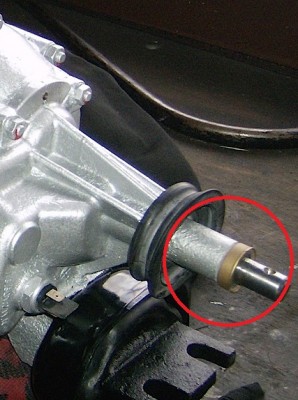

genaue Legierungszusammensetzung kenne ich nicht, aber es handelt sich um eine Magnesium -/ Aluminium - Legierung. Da kann man mit Hausmitteln nicht viel machen. (außer ein nettes Feuerwerk)
Das Material ist vermutlich auch nicht ausgebrochen, sondern einfach weggegammelt. Das kommt aufgrund der ungünstigen Kombination von Materialien (Stahl/Magnesium, Messing/Magnesium) bei den Getrieben leider häufiger vor. Stichwort Kontaktkorrosion. Am einfachsten dürfte es sein, entweder den Deckel komplett zu tauschen oder die Messingbuchse mit etwas Dichtmasse neu einzusetzen.

Zu meiner Schande muss ich ja gestehen, dass das Bild ein Käfergetriebe zeigt.
Meines hat nämlich keine Messing (?) Buchse dran. Einfach der Deckel mit dem Radialwellendichtring drin. Und daher fällt Kontaktkorrosion aus... Ist eher ein Schaden von einem voran gegangenen Ein-bzw. Ausbauversuch. Ist wohl auf das Achsrohr aufgeschlagen und ein Stück ausgebrochen. Beim Tausch der Kupplung habe ich damals einen neuen Dichtring eingesetzt und damit war erst mal Ruhe. Nun sifft es aber zwischen Deckel und Dichtring. Also muss ich da nochmal ran.
Habe leider kein besseres Bild gefunden und der Bus steht leider nicht gerade um die Ecke...

Komisch, alle meine T2 Getriebe (75er CM, 78er CU, 77 CU) haben eine Messingbuchse zur Aufnahme des Wellendichtrings.
Eventuell liegt da dein Problem. Ich kann aber auf deinem Bild nur schwer etwas erkennen.
Edit: Scheint tatsächlich so zu sein, dass die CP - Getriebe diese Buchse nicht mehr haben. Zumindest ist auf den Bildern die ich gefunden habe keine zu sehen.

mir ist da auch mal ein Stück herausgebrochen. Weil ich das Stück aber noch hatte, war es eine gute Lösung mir eine (konisch) Hülse drehen zu lassen, die ich einfach über den Stutzen gesteckt habe. Die Gummimuffe ging dan etwas stramm drüber, hat aber lange gehalten und auch den Simmering abgedichtet.
Gruß Gudrun

mir hat sich nicht erschlossen, welche Getriebe welchen Deckel haben. Laut rlf sollen es die 091ger sein, bei denen die Messingbuchse nicht verbaut wurde, aber laut euern aussagen scheint es ja anders zu sein. Ich habe jedenfalls an 2 091gern, die von Mitte der 70ger sind (beides CE) KEINE Messingbuchse, sondern den Simmering direkt im Gehäusedeckel. Vielleicht kannst du auch diesen "Hals" etwas ablängen und auf die Version mit Messingbuchse "umrüsten". Bei mir war das Bruchstück zu groß für diese Lösung.
Gruß Gudrun

Ne ne, habe bei meinem Deckel auch keine Buchse drin. Das Bild zeigt ein Käfergetriebe. Hatte leider kein anderes zur Hand... Ich brauche einen Deckel ohne Buchse.
Hast du noch einen übrig?
LG, Remo
